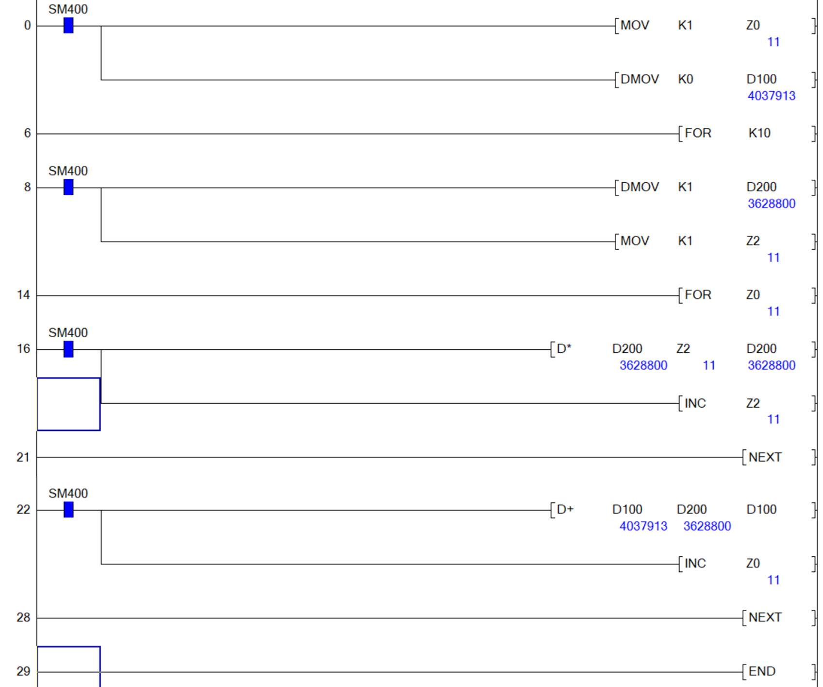

引用楼主新加坡设计师于2018-12-21 10:24发表的 三菱简单工程和结构化编程的区别和优劣? :
欢迎大家来讨论,个人认为三菱的结构化有点鸡肋,不如西门子博图来的强大啊。。
这个程序是我在论坛上发表的作品,你看下,它做什么?
这个程序挺绕的 烧脑
