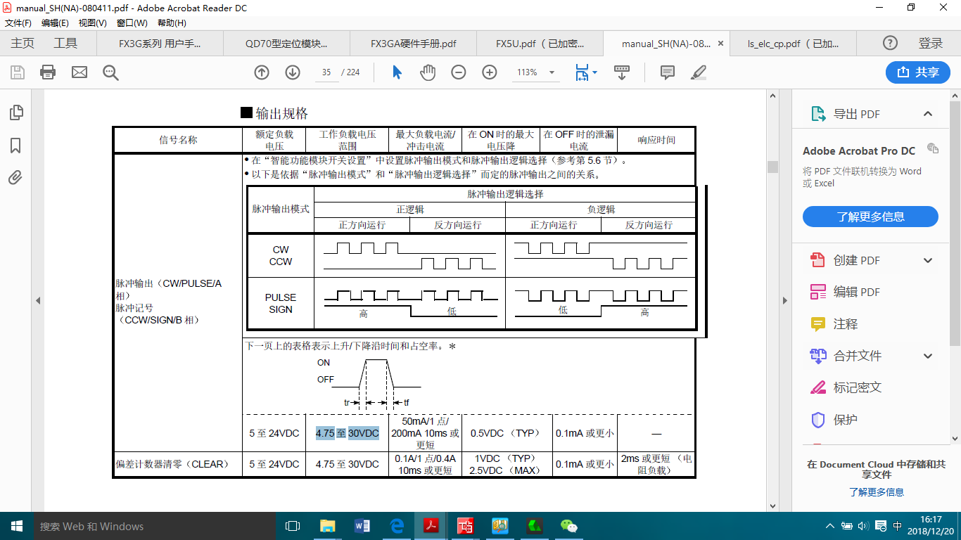

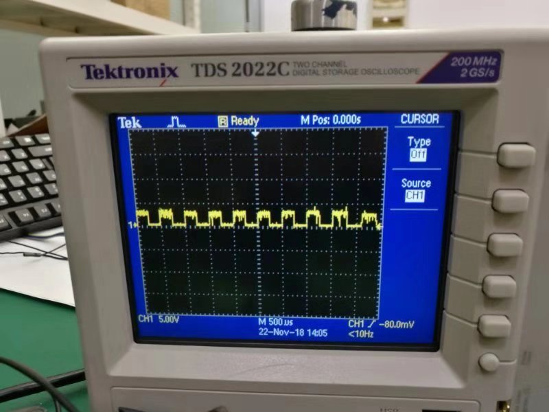

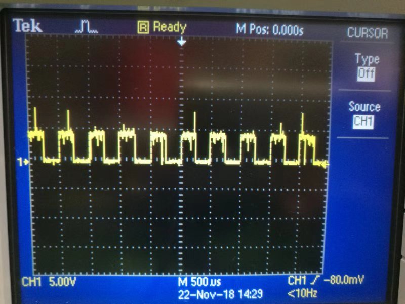

求助,QD70P4脉冲输出波形,电压幅值不到5V可能是什么原因呢
B1接24V,A1接24V地,程序运行后发现输出不到5V,这是正常的嘛
manual_SH(NA)-080411.zip

P4是开路集电极
