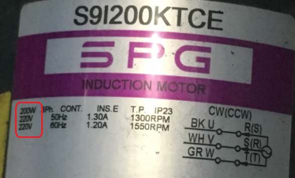

买这款电机的人说是接三相380V,我感觉是三相220V才对。不太确定,求大佬帮忙看看

这电机是有配套驱动器的吧

200W3Ph220V50Hz,或220V60Hz

应该是220V50HZ电机

三相220V,一般配单相220V的变频器。
直接接380V会烧掉。

三相220V

回答是肯定的 工作电压220V 工作频率 50Hz 或者60Hz 都是可以的

电机如果是角型接法,将其改成Y型接法就可接380v了。如本就是Y接,就只能接220V了。

这种配套驱动顺使用的吧,若实在不明 接个变频器使用也可以

加个变频器就解决了

加个电容可以在单相220VAC中运行,否则必须用配套的驱动器才可以!

3相220V,200W,电源50Hz时,额定转速1300RPM,60Hz时,1550RPM。
