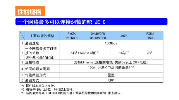

就在12月份,FX5U再升级,控制16个轴不再需要用更高级的L系列或Q系列了,FX5U通过内置网口走basic通讯就可轻松搞定了。

还是需要定位模块的支持的

MR-JE-C
控制6轴。

引用第4楼wzy139076378于2018-12-21 09:49发表的 :
MR-JE-C
控制6轴。
楼主没吹牛,11月三菱在哪个展览会上就宣布了,新版本固件的支持16轴
