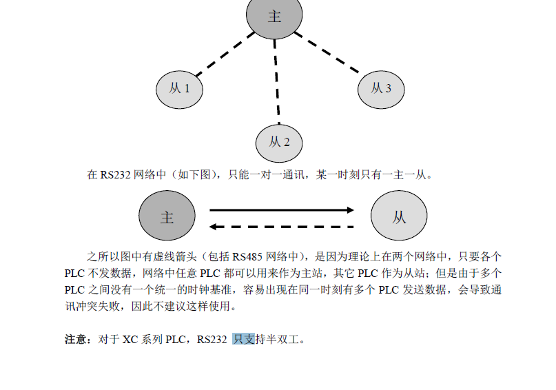

如题目,所谓全双工。就是发送数据跟接收数据可以同时进行。
买的国产信捷PLC居然只支持半双工,也就是要么只能接收数据,要么只能发送数据,我晕死。
还有啥国产PLC支持自由口通讯支持全双工吗?
请问一下,除了FX 3U,自由口通讯支持全双工的PLC还有哪些?
