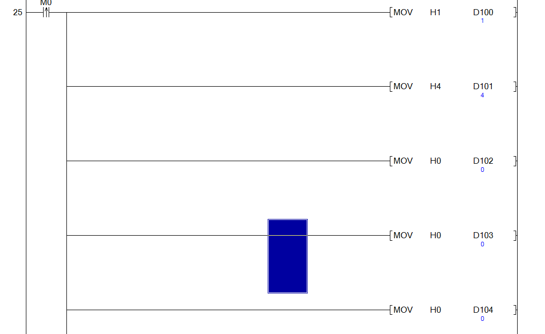

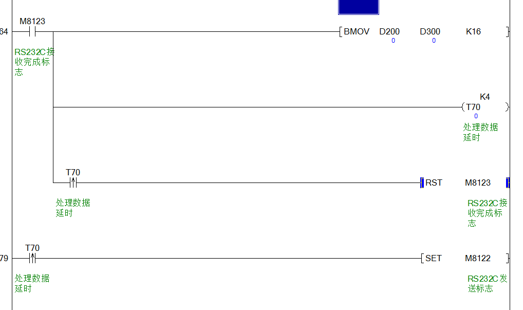

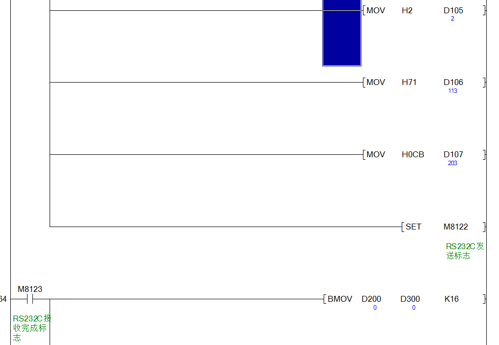

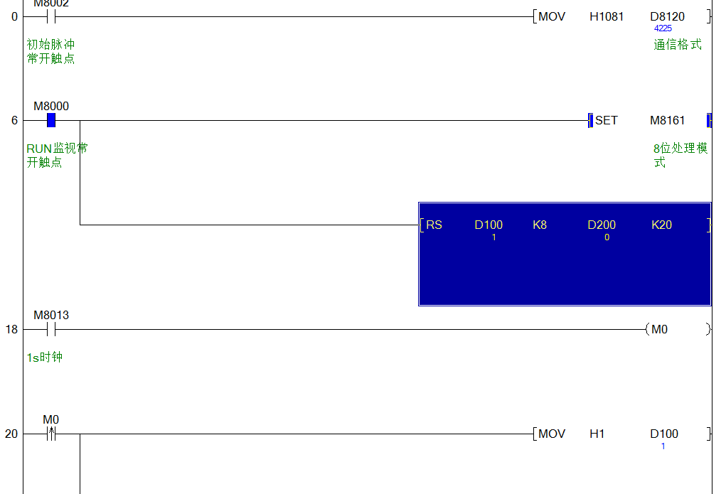

1.我用串口调试助手和仪表通讯成功:01.04.0000.0002.71CB
2.我用485ADP通讯仪表OK。
3.我用485BD通讯失败,SD闪烁 RD没亮
4.反过来 我用串口调试助手给PLC发:0.04.0000.00002.71CB。PLC返回来的信息也是一致的。非常困惑,不知道出错在哪里

M8122不需要人为复位,接受完成后也不需要延时;要多看手册!
程序改了。还是通讯失败。谢谢

已解决 地址错误。H0C81
