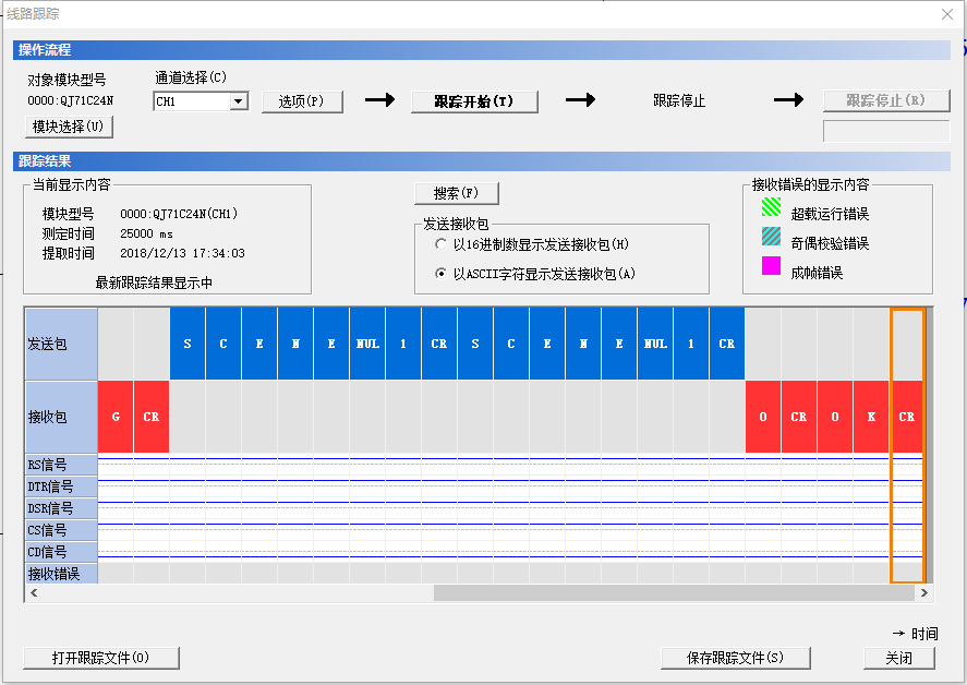

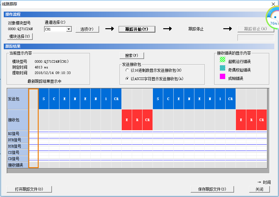

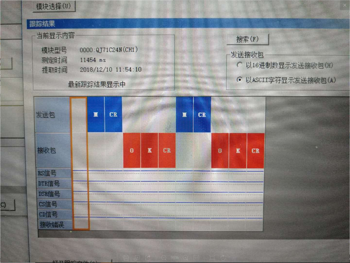

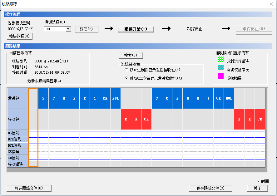

描述:用无顺序通讯协议数据通讯,视觉对应设置了无协议232,通讯测试没问题,
描述:每次拍照只能返回OK数据
描述:流程中断串行数据输出没反应
能接到响应,通讯应该没错才对,实在找不到串行数据输出流程还有什么好设置的。。。

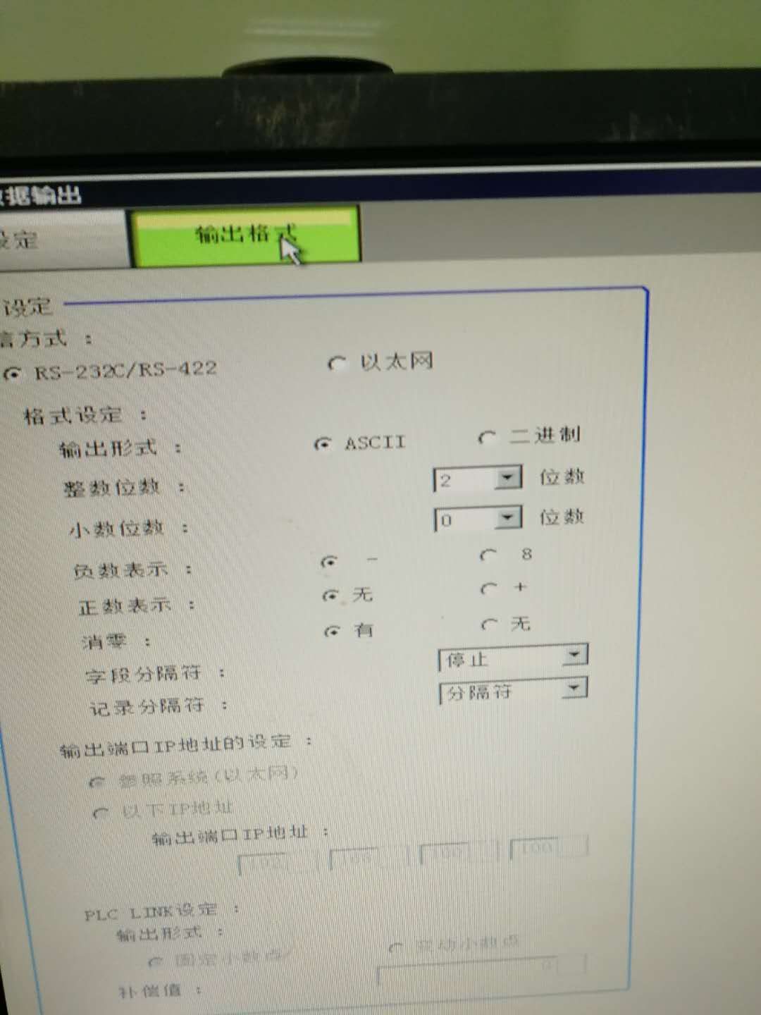

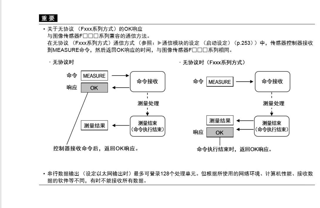

你的测量结果数据没有输出来,你看的那条报文是输出,命令执行OK NG判断吧,你如果想输出测量数据,应该把测量数据也通过232输出

引用第1楼焦刘吉于2018-12-11 12:11发表的  :

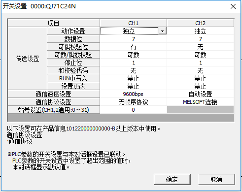

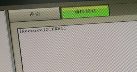

图三就是结果的232输出,就是那个设置了不会输出,找不到是哪的问题。。。

问题还是没解决,然后我发现发送数据也有问题

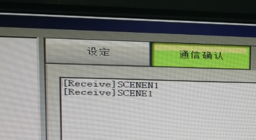

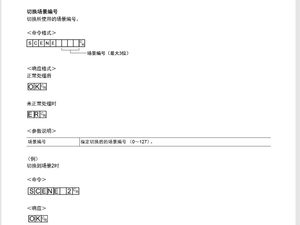

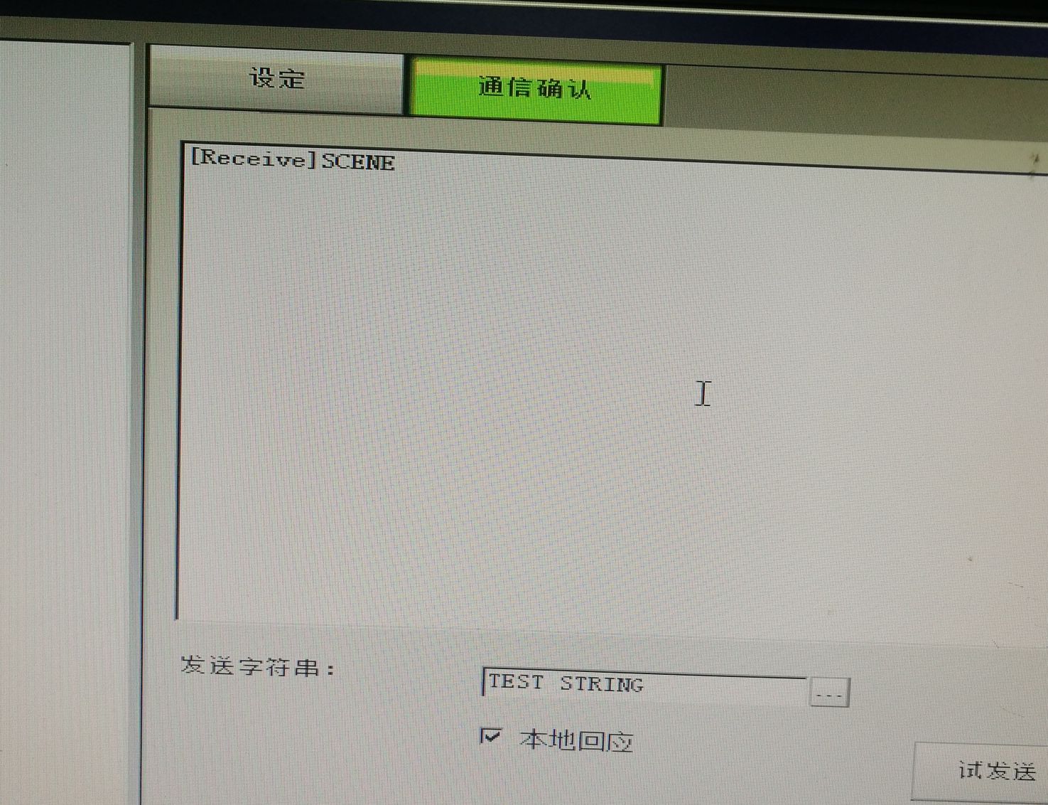

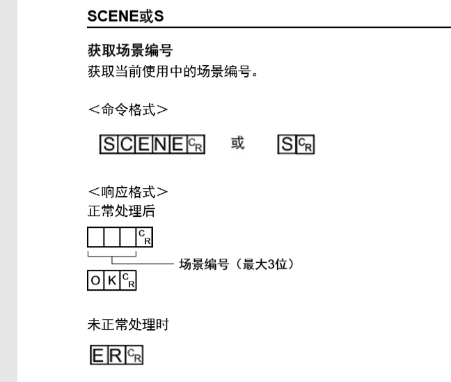

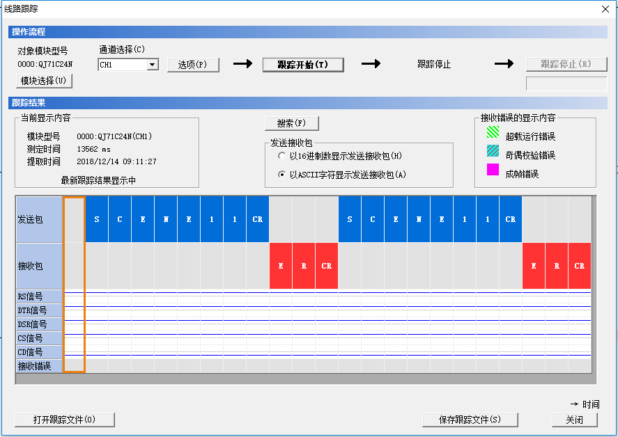

和接收一样都是数据丢失,发送的是切换场景,变成获取场景编号,串口模块监视的是scenen 1cr,视觉接收到的是scenen,有没有CR不清楚,应该是有才会返回数据

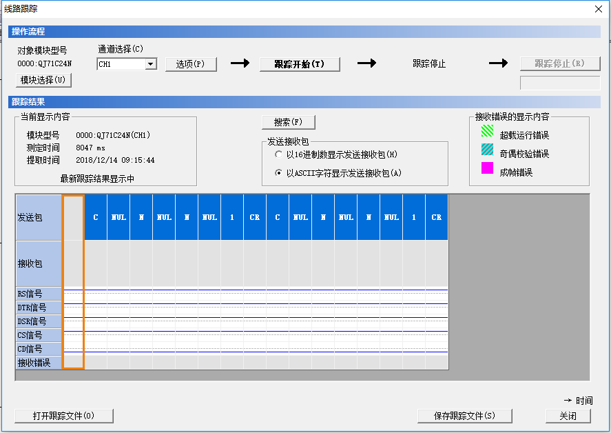

不发空字符呢?scenen1cr

8楼  发表于: 2018-12-14 09:04
引用第7楼焦刘吉于2018-12-13 20:59发表的  :
不发空字符呢?scenen1cr
空字符换成N?什么意思。。

9楼  发表于: 2018-12-14 09:17

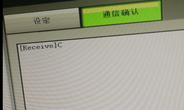

空格后的字符收不到

10楼  发表于: 2018-12-14 09:23
去掉控制符又都未正常处理。。。

11楼  发表于: 2018-12-14 09:25
视觉接收情况
