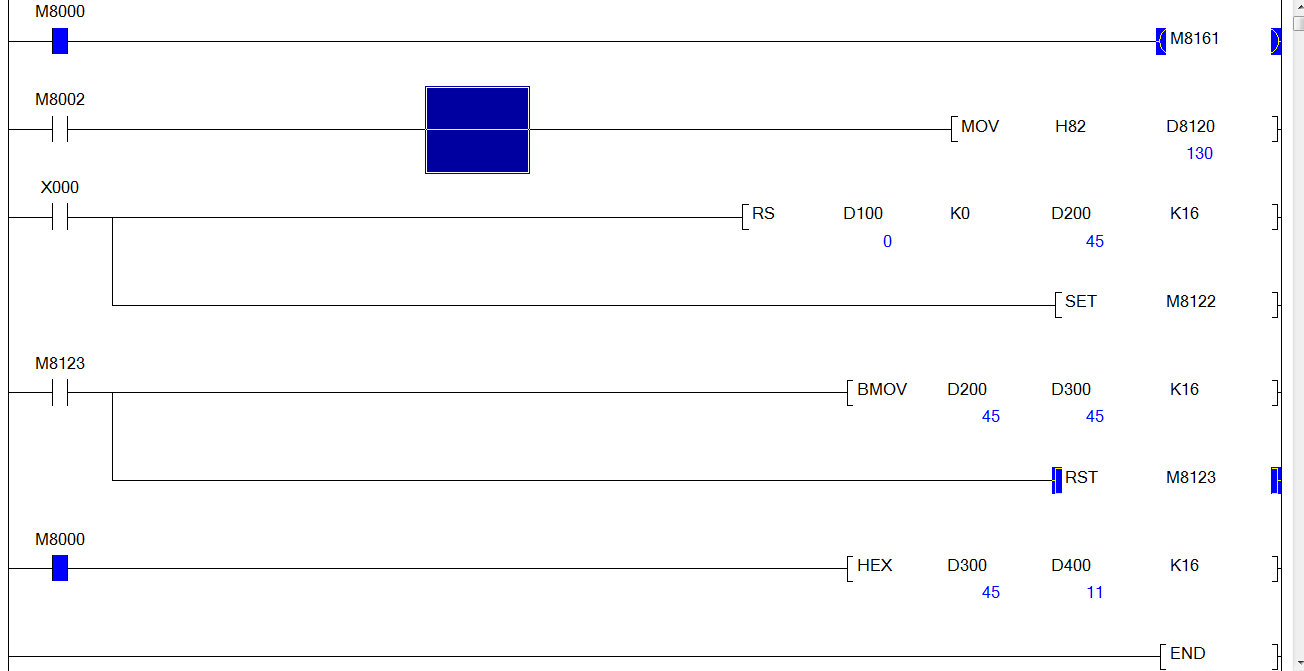

各位大神:
        我右一个电子秤,现在跟三菱FX2N PLC通讯来获取称的读数,使用RS串行通讯指令。
        目前通讯已经成功,数据也全都能接收到,再变成软件中监控软元件的数据对照码表换算的结果跟称也是一致的。
        现在出现个问题,如程序所示:我从D200---D215用于存放接收的数据,然后全部传送到D300---D315中去。然后转化称16进制数据。
        我现在想吧这些数据整合成实际重量数据该如何转换。现在转换成16进制后D400始终就11,而不是整个数据串
        如:称上显示  -0.076
                PLC接收的字符为:45  32  32  32  32  48 46 48  55  54  32  107  103  32   13  10
着急,跪等,还请大侠帮忙

1楼  发表于: 2018-12-07 10:23
打开电脑自带的计算器,自已换算一下

2楼  发表于: 2018-12-07 12:51
你这数据读取是8位模式吧,只需要把高位数据乘以2的8次方,也就是K256再加上低位就得到实际数据了!
比如高位在D300低位在D301  D300*K256+D301就是第一组数据!

3楼  发表于: 2018-12-07 12:52
引用第2楼yjm1yjm于2018-12-07 12:51发表的  :
最后还要把得到的数据乘以皮带秤的分度值,就是实际称重数据!

4楼  发表于: 2018-12-07 16:30

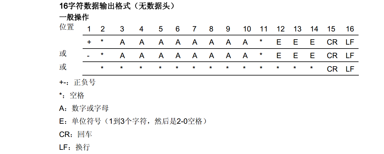

看下三菱那个指令是转成ASCII码,对照一下就知道了。
45=-  32=空格   32=空格  32=空格  32=空格  48=0 46=. 48=0  55=7  54=6  32=空格  107=k  103=g  32=空格   13=回车键  10=换行
45  32  32  32  32  48 46 48  55  54  32  107  103  32   13  10=-    0.076  kg
