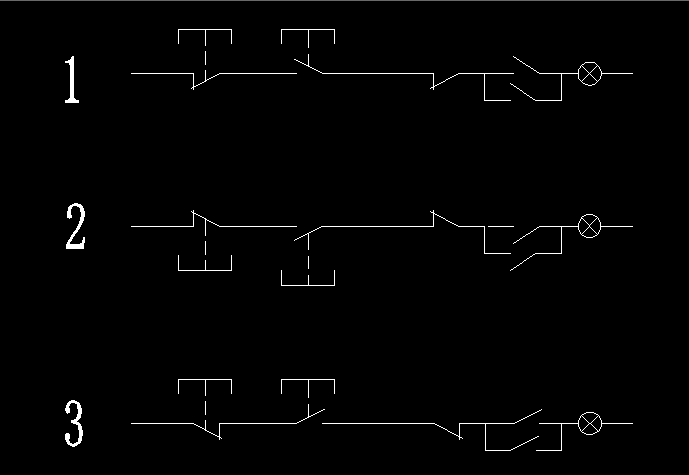

图1是我自学画法,没经过专业学习也不知对不对。 图2画法是我看到中铁局出的图, 常开符号斜口向下面,启停按扭也在下面,包括中铁教科书也是这样的。图3 是在网上看到的动触接点调过来。请问各位大师控制电路设计有什么标准规范, 如开关符号的连接,静动触点那边放在前面,或者常开常闭开关向下还是向上。谢谢各位大师了

第三个好些

电气设计用第二个,开关状态都是处于自然安全状态

等二个是看反了吧?会不会是拿反了图纸?

见过的电路图基本是第2种,但是要立起来,不是平躺的。

平躺第一种,立式第二种,第三种错误,为什么错误就想想闸刀开关的接法。

同意第1种,看起来比较顺眼。

第2种

第二个规范,但是看着别扭。按钮从下往上按,大家怎么看。
第二种方法是中铁十二局出的, 铁路电气图样,包括中铁发给我们的学习书也是这样画

我记得国标电路图符号,如果是上下画,就是左边开口是常开,右边常闭。就是图2立起来的样子。
如果是水平画,上边是常开,下面是常闭。就是图1的样子。
