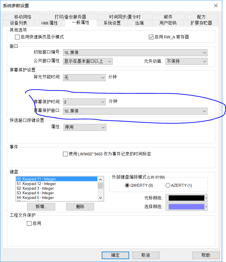

前几天看见一个工厂用的触摸屏是威纶通的,弄得真好看,屏幕没有操作几分钟后,自动变成了屏保页面,主机转速在显示,这个怎么设置的呢,不操作触摸屏,在一定时间打开一个页面,碰触后自动跳到关屏前的页面。

最好不用宏指令啊。呢个】好难好难搞啊

系统设置里面这里设置一下就好了
