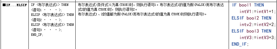

请问:是少个else 的e吗?
不少你看下下面图的指令

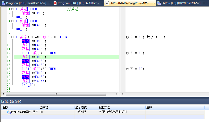

这样写输出会保持吧?
就是启动信号断开后,输出信号会不会也断开?
是滴 如果不保持 if 。。。 else。。。就可以

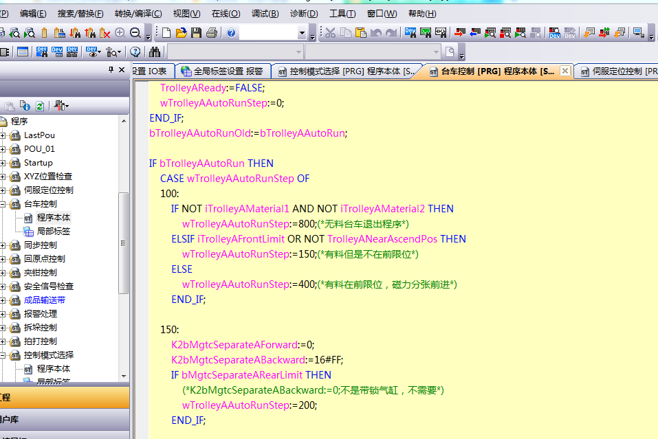

我来分享个复杂点的,凸轮数据自动生成的ST,目前只写了直线和等加速度的
你写的在哪里,向你学习下

输出:=启动;
这样就不保持了
