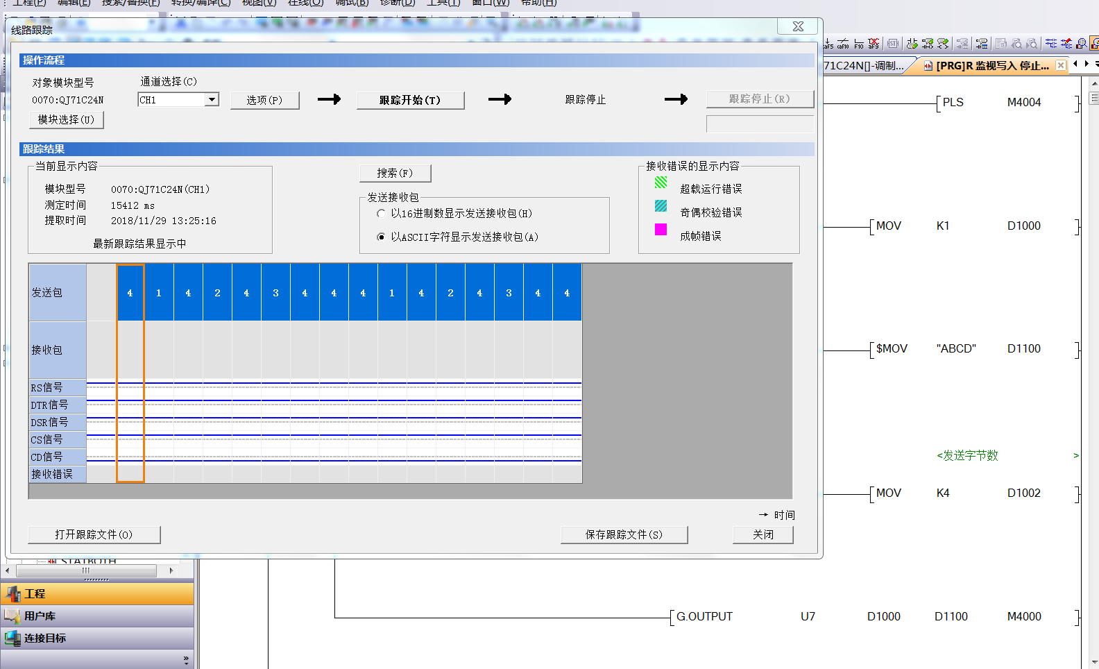

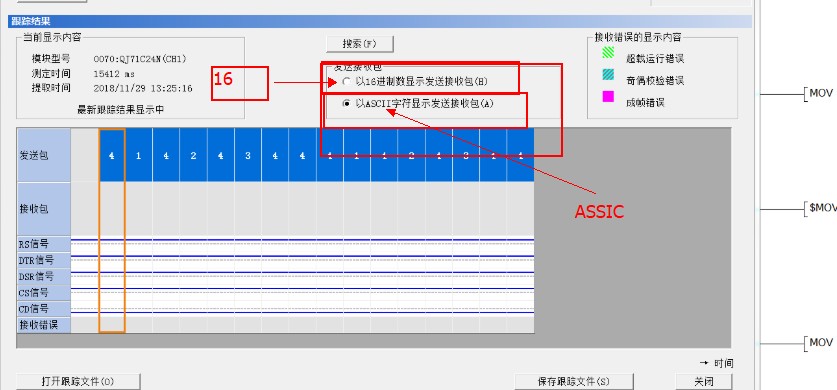

我发送的是字符“ABCD”    监控时咋变成对应的16进制 41 42 43 44
电脑串口小工具接受到的也是
模块是QJ71C24N

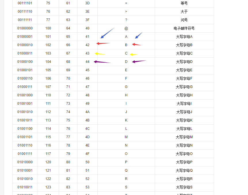

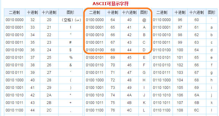

是对的  ASCII

16进制指导是对的,但现在是以ASSIC字符显示结果   不是16进制啊!!

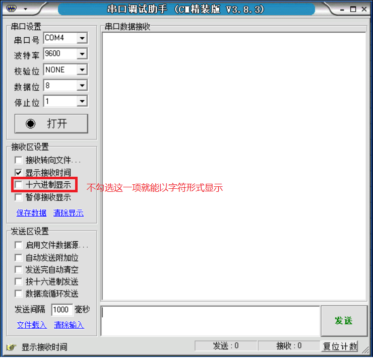

说白了,让232模块发送字符串“ABCD”   在电脑串口调试工具上能显示ABCD 吗?

你说的我怎能不知道,就是现在我发送  ABCD  无论勾不勾选、用什么样的串口工具,它都不会显示ABCD。不勾选时显示41 42 43 44,勾选时显示3431343234333434

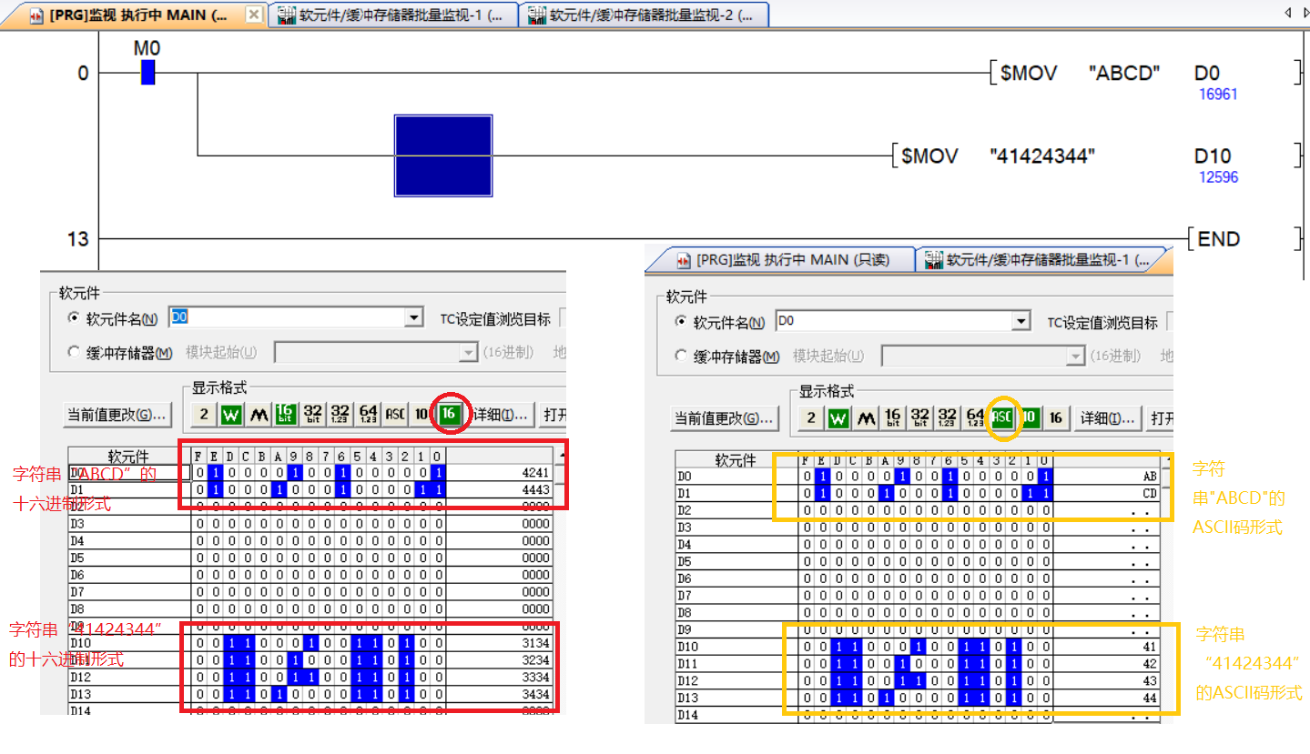

那不就证明接收到的字符形式的"41424344"
字符4的十六进制就是34
字符1的十六进制就是31
字符4的十六进制就是34
字符2的十六进制就是32
字符4的十六进制就是34
字符3的十六进制就是33
字符4的十六进制就是34
字符4的十六进制就是34
证明发的时候并没有真正发ABCD对应字符串,而是发了"41424344"字符串

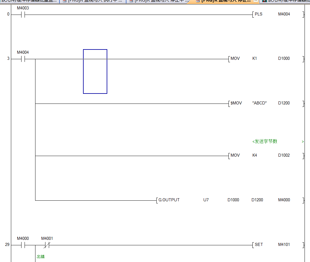

    兄弟这话说到点上了,但你看我这程序不就是发的字符串么!

    图片中把字符串"ABCD"放到D0-D1寄存器中,把字符串"41424344"放到D10-D13寄存器中
