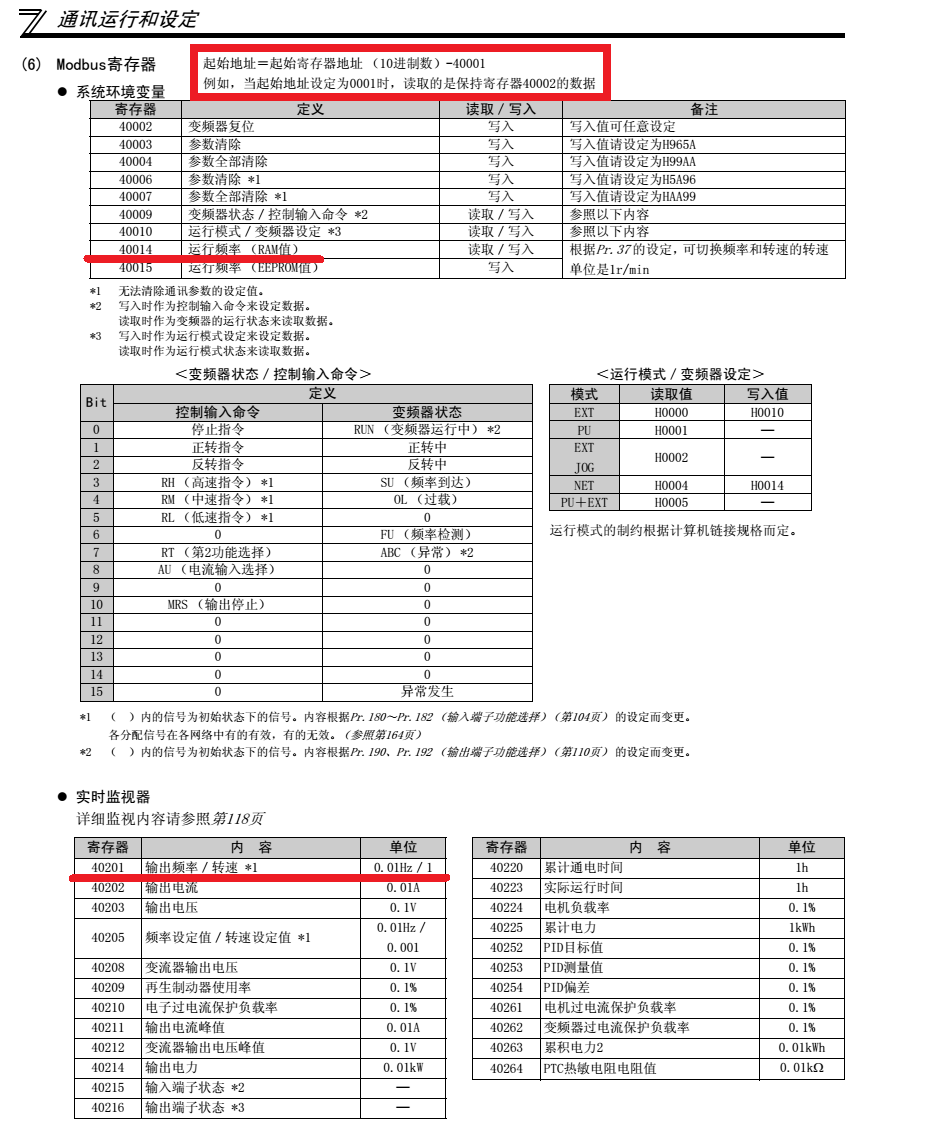

三菱3uplc和d740变频器通讯,如图的地址在哪里找的,如何对应写入频率,启动信号等,如图的k13和k200哪里来的,谢谢

引用第2楼sjm213于2018-11-25 09:30发表的 :
[attachment=227739]
你这个我看到了,但是没有上面红色框的说明,

K3,K200指的是变频器MODBUS地址
