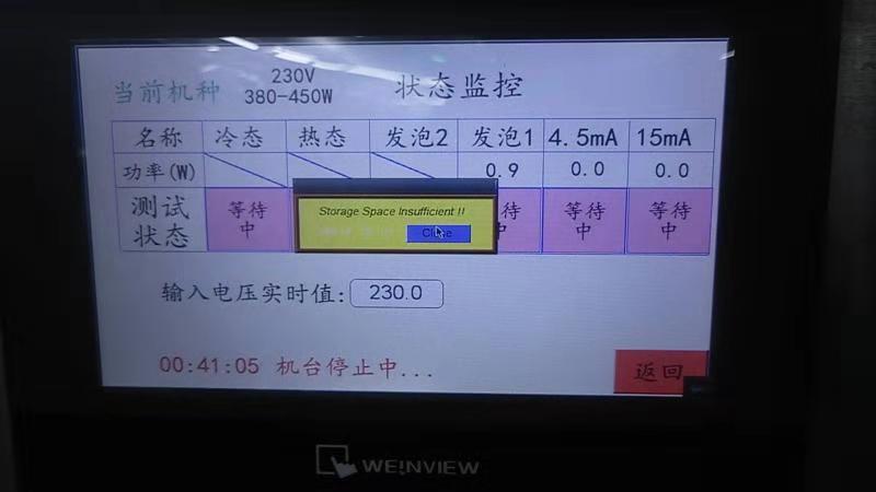

请教各位大咖们,威纶触屏显示内存不足,什么原因

就是字面上的意思了,数据存储超过触摸屏内存或者外部存储器容量了。

看看触摸屏上面是不是插了U盘,说明U盘内存满了。拔下来把数据导出清理一下。

数据区满了   看下是存在哪里的
