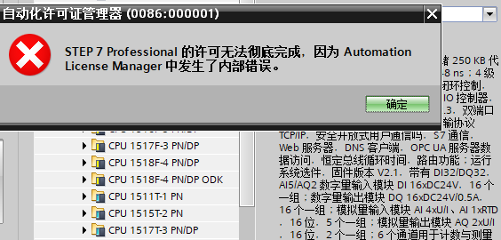

    我的博图14sp1的 提示这个怎么弄 ?

    选不了plc

    选不了plc是因为你软件的授权没有安装好,所以无法选定plc。要么重装授权,要么重装软件,要么重做系统。或者你可以先去官网上看下,你的电脑版本适合哪个版本的博图。

    重新安装许可证管理器,单独安装就行。
