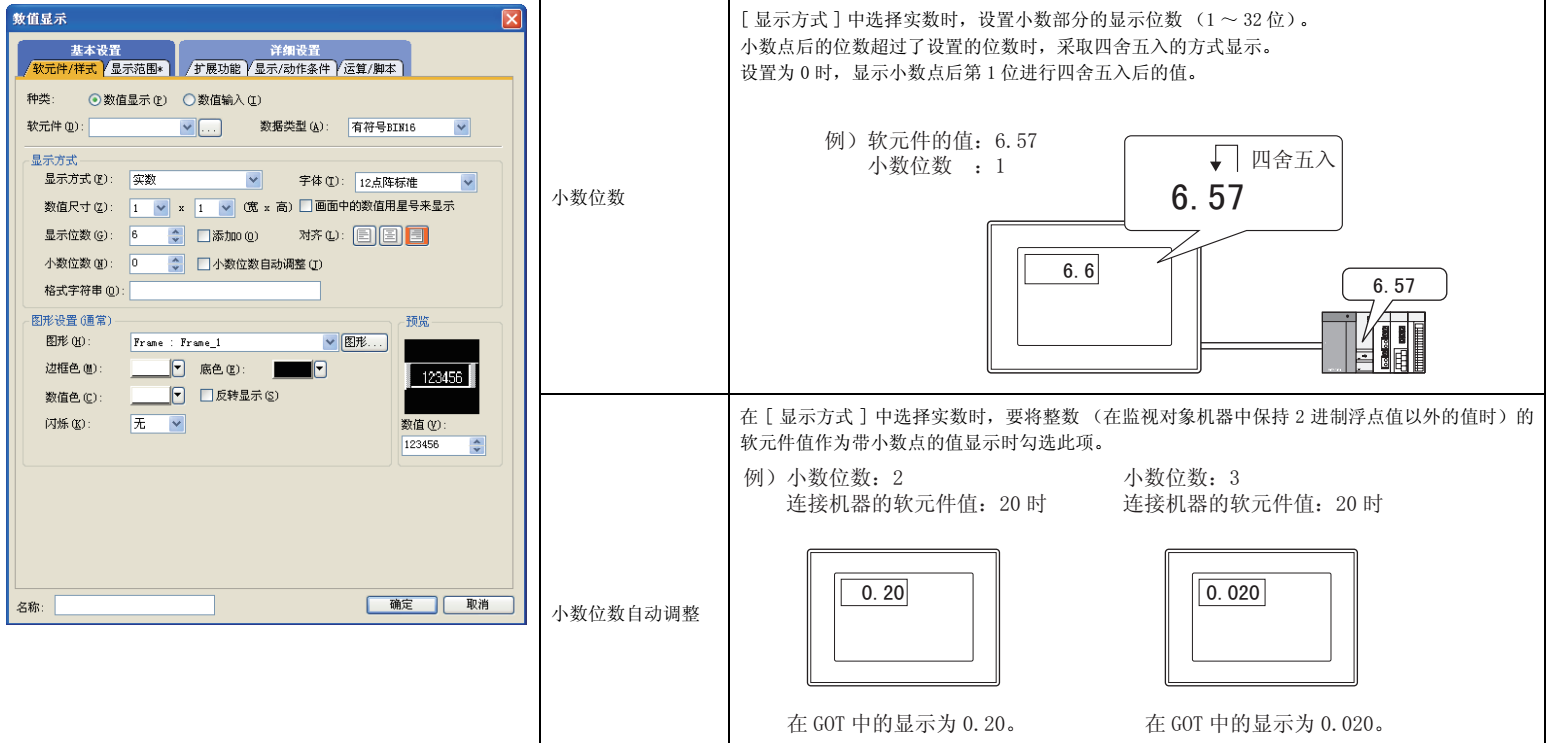

请问三菱GT_designer3使用数值显示元件时,要把32位整形格式的数值,显示为带小数的数值应该怎么做?
威伦的的软件可以把整形格式的数值,选择用小数显示出来。但是三菱Designer3好像不支持这种做法。

引用第1楼sjm213于2018-11-19 22:39发表的 :
[attachment=227559]
明白了,感谢版主
