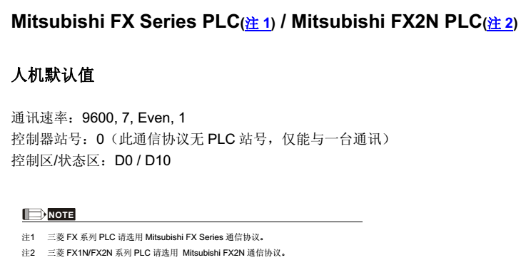

台达触摸屏可以与三菱FX1N系列PLC通讯吗?
台达触摸屏编写程序时:在选择与PLC连接没有看到FX1N系列的选项。所以不清楚问问大家,第一次用台达。
台达触摸屏型号:DOP-B07SS411

肯定可以啊,先在触摸屏选择三菱,在选择三菱PLC的型号

直接選最上面,FX-Series
