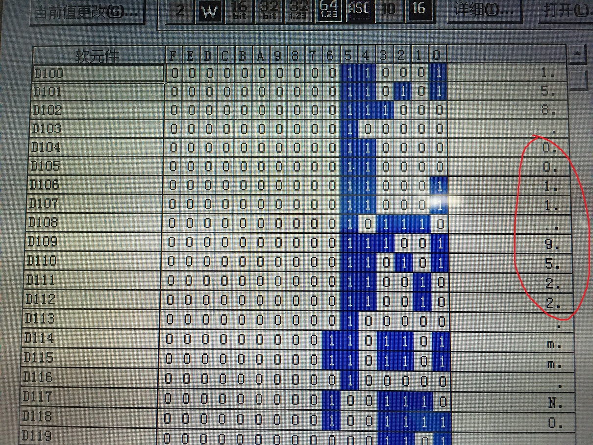

有没有什么好办法,把红框里面的数据转移到双字数据寄存器,我想的土办法用K1000,K100相乘相加

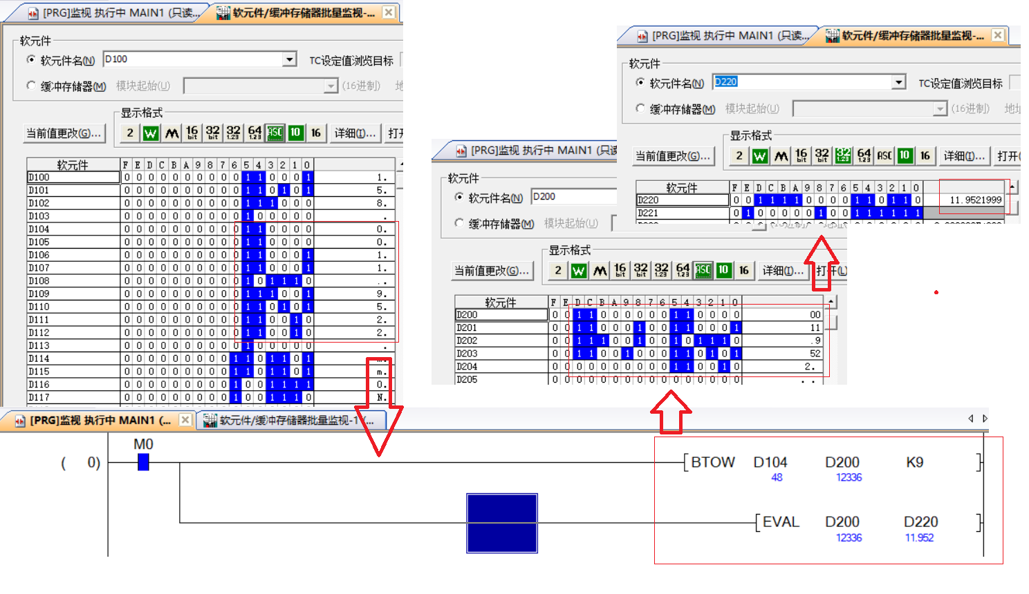

字符型全在低位,先把D104到D112的低位字符用BTOW 变成连续的字符串型的数字,再用字符转浮点数指令EVAL转成浮点数11.9522

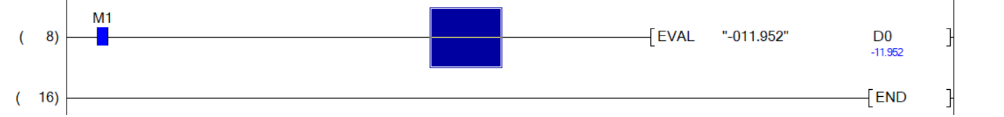

根据楼主图片上的数据模拟了一份,完全可以得出正确的浮点数。上图为证。另外多一句,EVAL可以连带符号一起给转成正确的浮点数。比如字符串为"-011.952"

字符串负数情况下转为浮点数

EVAL指令因为是对字符操作,所以使用的时候一定要特别注意。EVAL所取的寄存器不能为空值,也不能是非正常数字表达方式的字符,比如出现ABCDEFG等一些不是数字字符的数据。不然CPU必定会报错

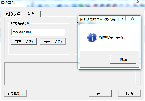

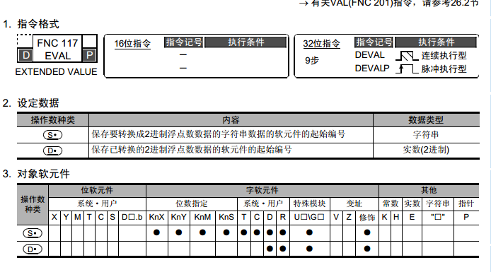

指令说明书上对EVAL的介绍里,没有16位的指令,一楼你是怎么打出来的
