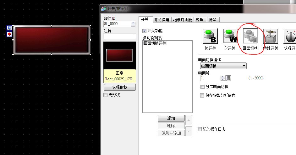

proface的屏画面切换怎么弄的,就是我点一个键,切换到另外一个画面

引用楼主cdchen于2018-11-12 19:01发表的 请教 :
放置画面切换开关。

1楼正解
