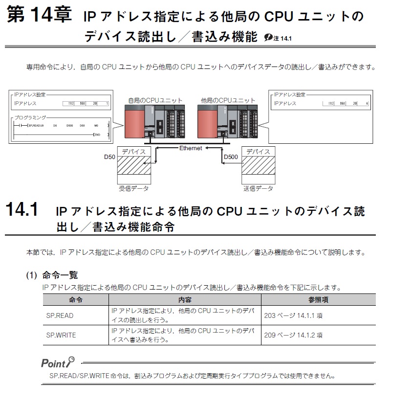

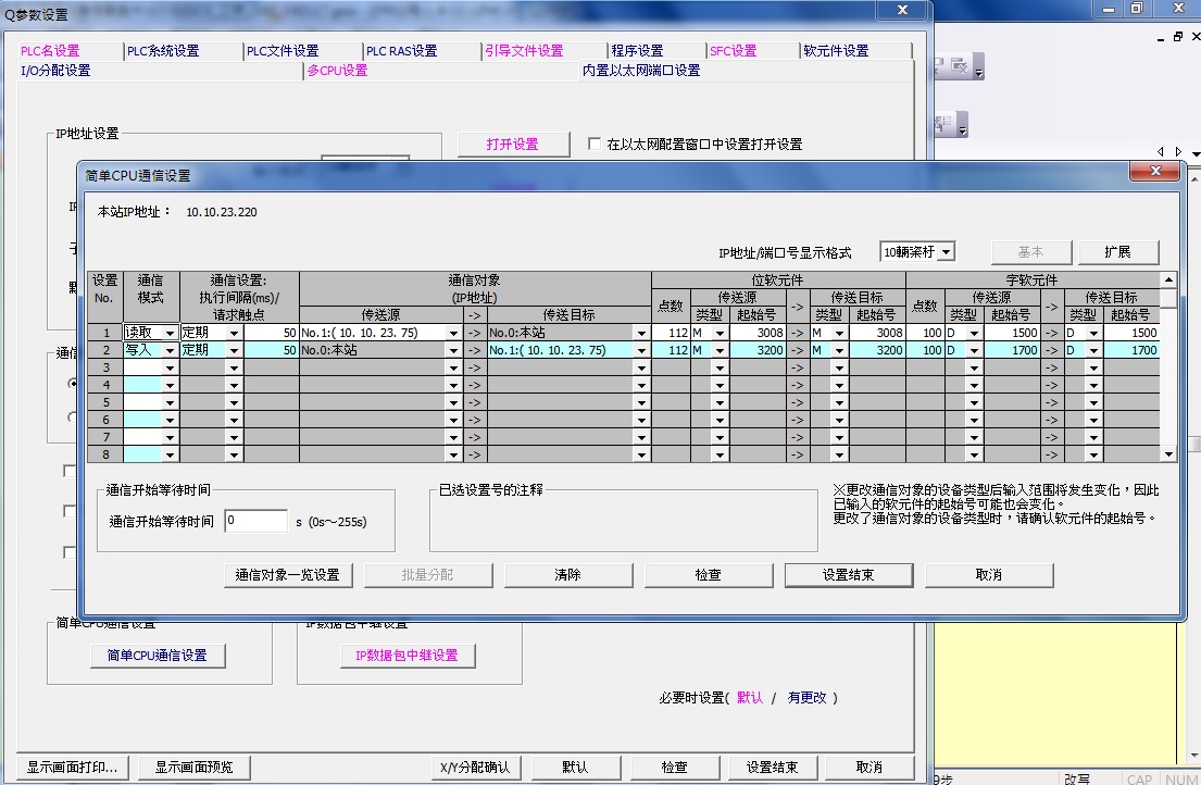

設備有四台Q03UDVCPU 如何使用乙太網路 來知道各台的D值與M值
需求有點像是FX N:N網路一樣
套接字通訊功能是不是可以辦到
或是有更簡單的方法
謝謝各位!

如果是UDV
在新版的GX WORKS2中能夠設定簡單CPU通訊
如圖中設定好即可傳送資料
應該是1.576以後的版本
若全部都是UDV機種
那麼可以考慮下圖
這是用指令下去抓取資料
