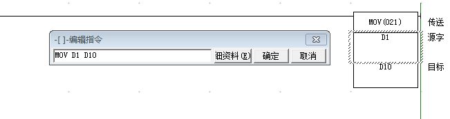

比如说无符号比较指令,书上写的是CMP(020),传送指令MOV(021),块比较指令BCMP(068)等,请问这每个符号后面括号中的数字020,021,068等是什么意思?我在编程的时候也需要把这个括号和数字打上吗?

不需要,如下图输入即可

指令编号,手持编程器年代才用。电脑编程时代你就忘了它吧。。。。。。
没什么好深究的

指令编号 现在没啥用除了

不用,那个只是指令的代码,写程序的时候只输入指令就好了

是给手持编程器用的,常用指令(就几个指令)编程器上有直接选择就行,其它的通过编号输入。现在用电脑编程,这个不需要的。

括号内的只是指令代码。输入指令后,对应的代码会自动出现。
