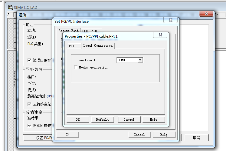

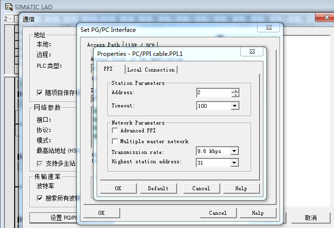

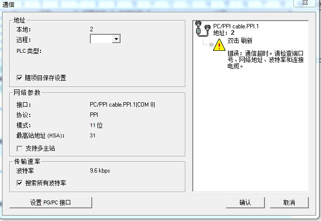

西门子s7-200cn 用的USB-PPI电缆总是通讯失败端口也一直,求师傅解答

把地址改下

本地和远程地址不能一样,远程默认地址是2,本地修改下
