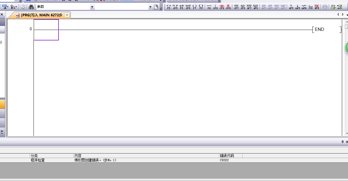

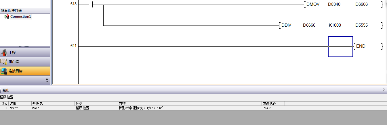

各位好GX works2上载后的程序最后一行 end报错,怎么将这个最后一行end删除了?

1楼  发表于: 2018-11-04 13:18
END是不会报错的。报错的是上一条!

2楼  发表于: 2018-11-04 13:50
引用第1楼tkggtdkjpl于2018-11-04 13:18发表的  :
END是不会报错的。报错的是上一条!
你好,我现在删除上一条还报错,删了往上10多条了还是这个错误代码C9322,查手册也没有查到这个代码的意思。

3楼  发表于: 2018-11-04 14:30
把有用的复制到其他项目,可能是项目出问题了

5楼  发表于: 2018-11-04 19:09
引用第3楼plg于2018-11-04 14:30发表的  :
谢谢,估计是工程出问题了,我把别的都粘贴到新的工程就好了!!

6楼  发表于: 2018-12-18 14:31
谢谢,解决了,就是新建一个工程,然后把原工程复制到新建的工程就好了
