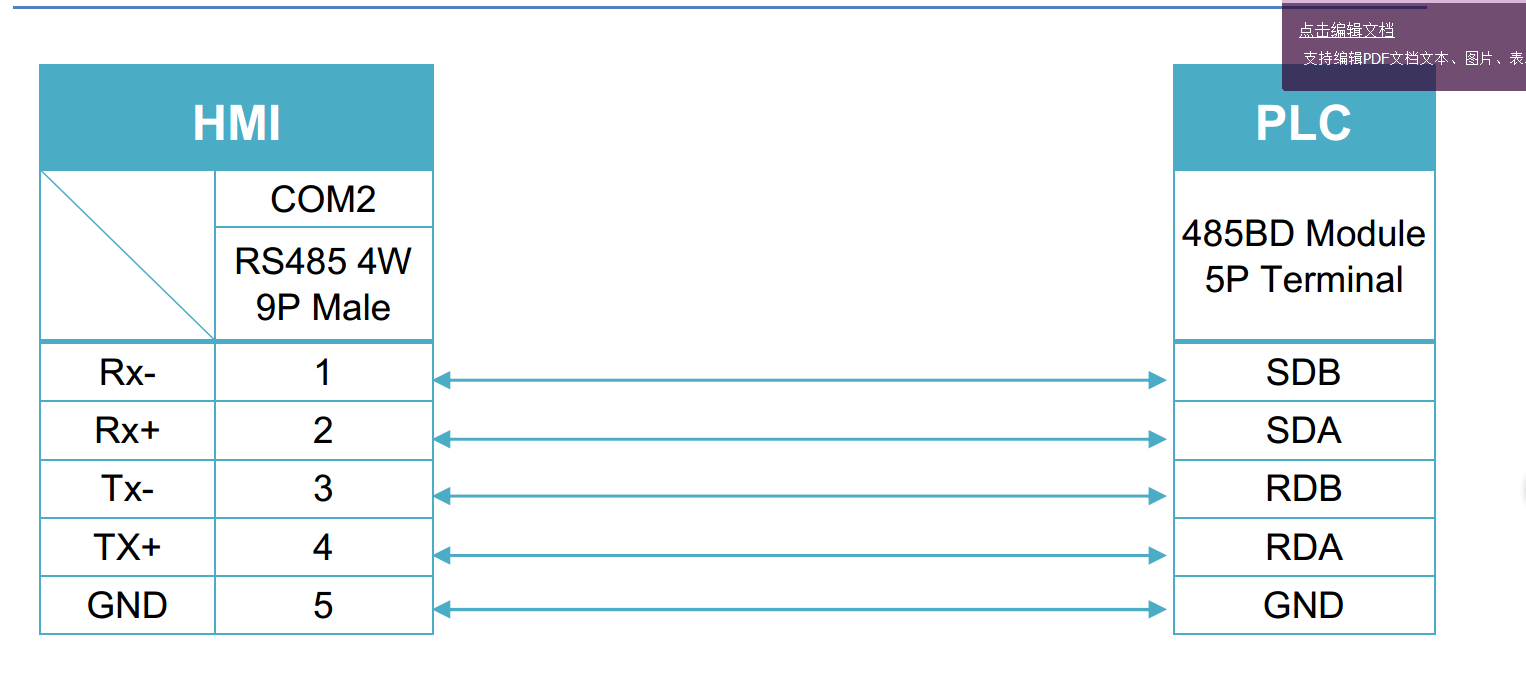

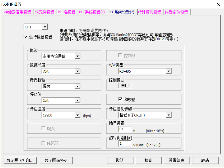

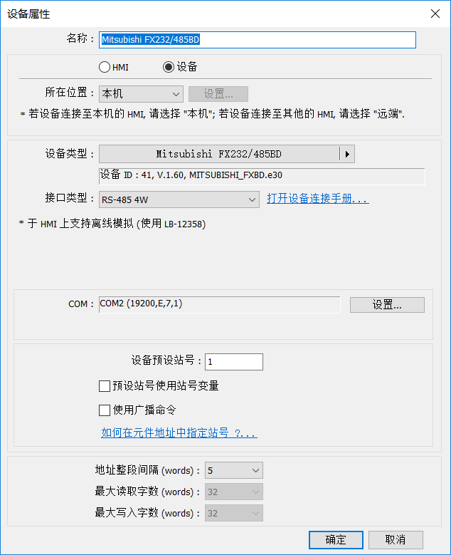

FX3U-485-BD模块与威纶通通讯,触摸屏的脚定义接对了,还需要设置什么嘛?

看485的使用说明 地址找对了要用32位的 语言方式不一样

已解决只要威纶通的触摸屏的脚定义是一样,就可以安装这个接。
