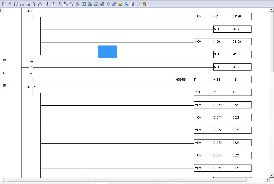

通讯协议是RTU485 ,9600 ,无校验,8,1,读取地址的代码01 03 01 84 85 DE,返回码01 03 04 43 29 E6 CA F448,台达plc读出的数据为发送码。不知道该如何解决

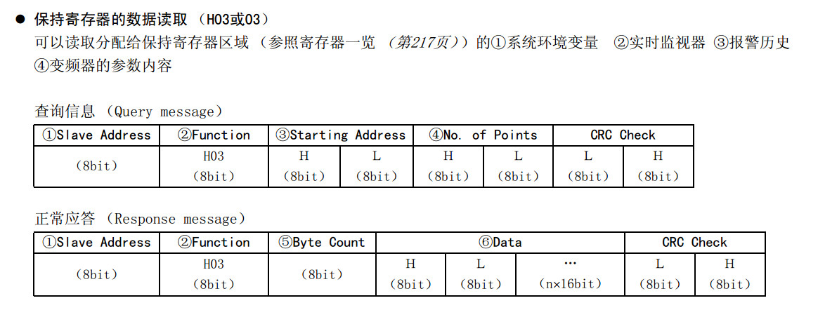

01 03 01 84 85 DE
总觉得读取地址代码有问题,
01 站号
03 指令
01 84 应该是地址,
85 DE是读取数量(感觉这里不对)
后面跟着是CRC校验,
这个rtu通讯报文的格式,不知道你的设备是否相同

功能码03H,要求是8个字节,而你的是输出6个字节,其中保持寄存器的起始地址是H0184,读取的寄存器个数是H85DE(这么多个寄存器?你不觉得奇怪吗?),就算个数正确,那么缺少的是CRC校验码!如果你发送的报文真的是这样,居然还能收到返回的报文!返回报文:01 03 04 43 29 E6 CA F448,可以这样解读:站号01,功能码03,读取的保持寄存器数据字节数4个,第1寄存器数据是H4329,第2个是HE6CA,CRC校验码是H48F4。
会这个的人,看到这样的查询报文,居然还能收到这样的应答报文,一定吃惊不小!

可能是你发送代码贴错了吧,正确的完整发送代码是:01 03 01 84 00 02 85 DE

返回码01 03 04 43 29 E6 CA F448,已经是正确的,怎么说是错误?你要的数据是:43 29 E6 CA

问题解决了,是台达plc坏了,程序是没有问题的
