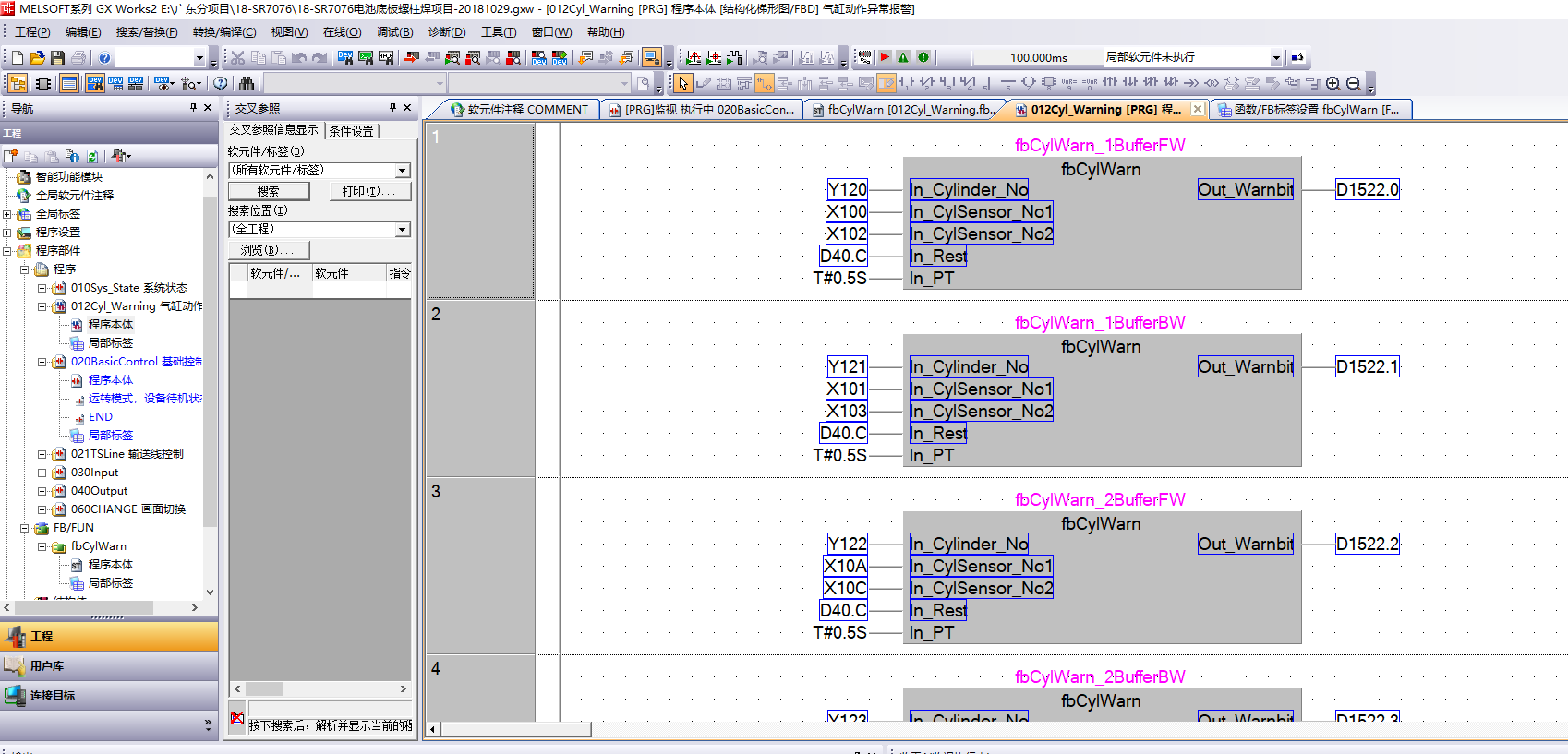

结构化编程一个问题 自己做的FB块多次调用,然后下载都PLC里面好像是又转成简单梯形图,
从PLC读取后就自动转化为梯形图了, 大家有没有发现这个问题

新建工程时选择标签程序,再读出来应该就不会了。
不过有个问题,就是一些RUN中写入的程序读不出来,
这样读出的程序你校验一下,可能会有不同的地方。
这个问题在早期的Q02上遇到过,其它PLC不知道会不会这样。

不管是标签还是非标签程序,最终执行的还是要编译成一样的代码,因此上载时选择工程种类不同,上载的程序种类就不同,在线修改的程序不能上载一直存在,这是三菱软件的问题,也不知道解决了没有。

你读的时候用的简单工程读的

写入时一定注意源程序也要写入,否则读出来就是散的梯形图,

这个以我的经验来说是你的PLC还未达到3U级别的。所以读出来的还是梯形图。3u写FB,读的还是FB,3g的写的FB,读出来的就是梯形图,我证明过的。

一个是你的PLC不支持源代码,还有一个就是你没有写入源代码
