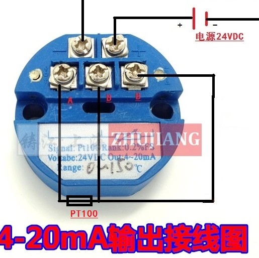

PT100温度变送器接4-20MA信号输入?
负接PLC 模拟量的AI0I,那个24V-端是不是接模拟量的共公端。

当然接模块负极端

负接PLC 模拟量的AI0I,那个24V-端接模拟量的共公端。对的,二线制信号

应该是接正吧。。。。
