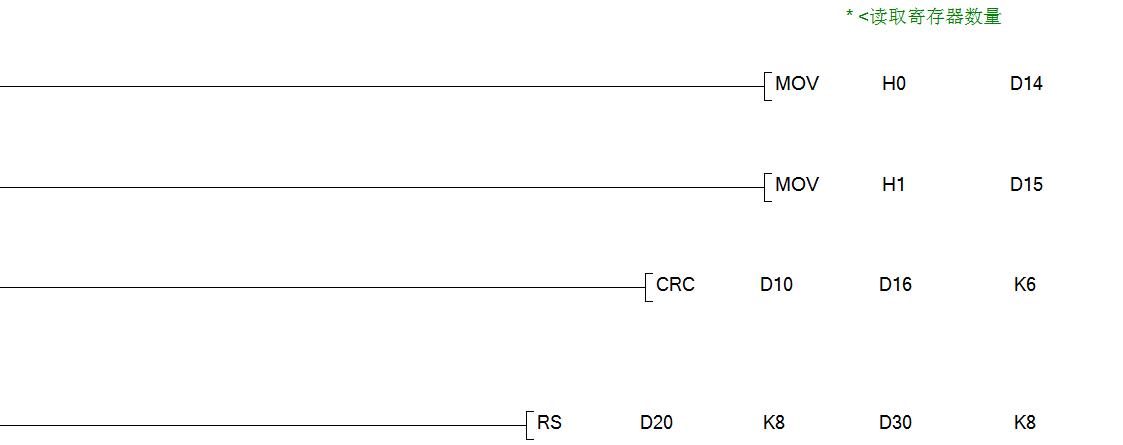

FX3U+FX3U-485BD和RKC SA200温控器通讯:
        SA的地址与Modbus略有差别,其它与Modbus相同,
读取SA200,PV值,地址00H,写入SV值,06H,SA200读取时,
返回对应数值,写入时,成功则返回相同报文,失败,返回错误,
程序未作其它处理,只用来测试通讯的。

    RS d20 k8 d30 k8,你的通讯地址是从D0开始的,这好像不对吧,请指教

    引用第3楼我心飞扬于2018-10-26 17:46发表的  :
    读出和写入使用同一个指令,
    分时将D0和D10写入D20,
