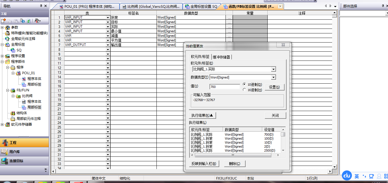

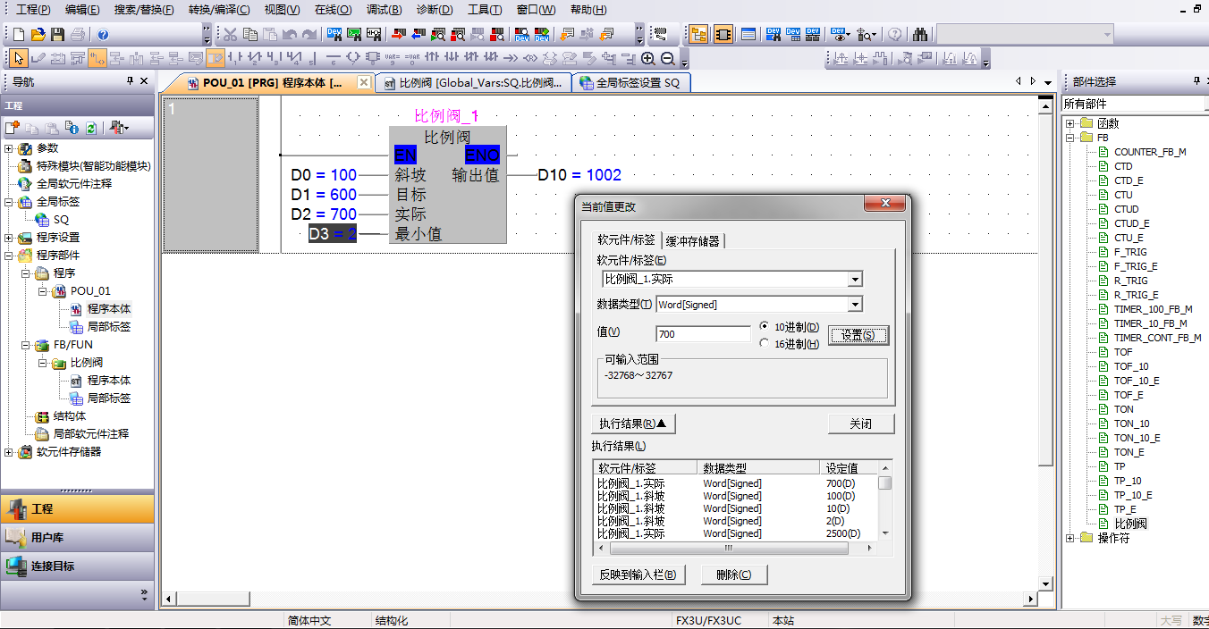

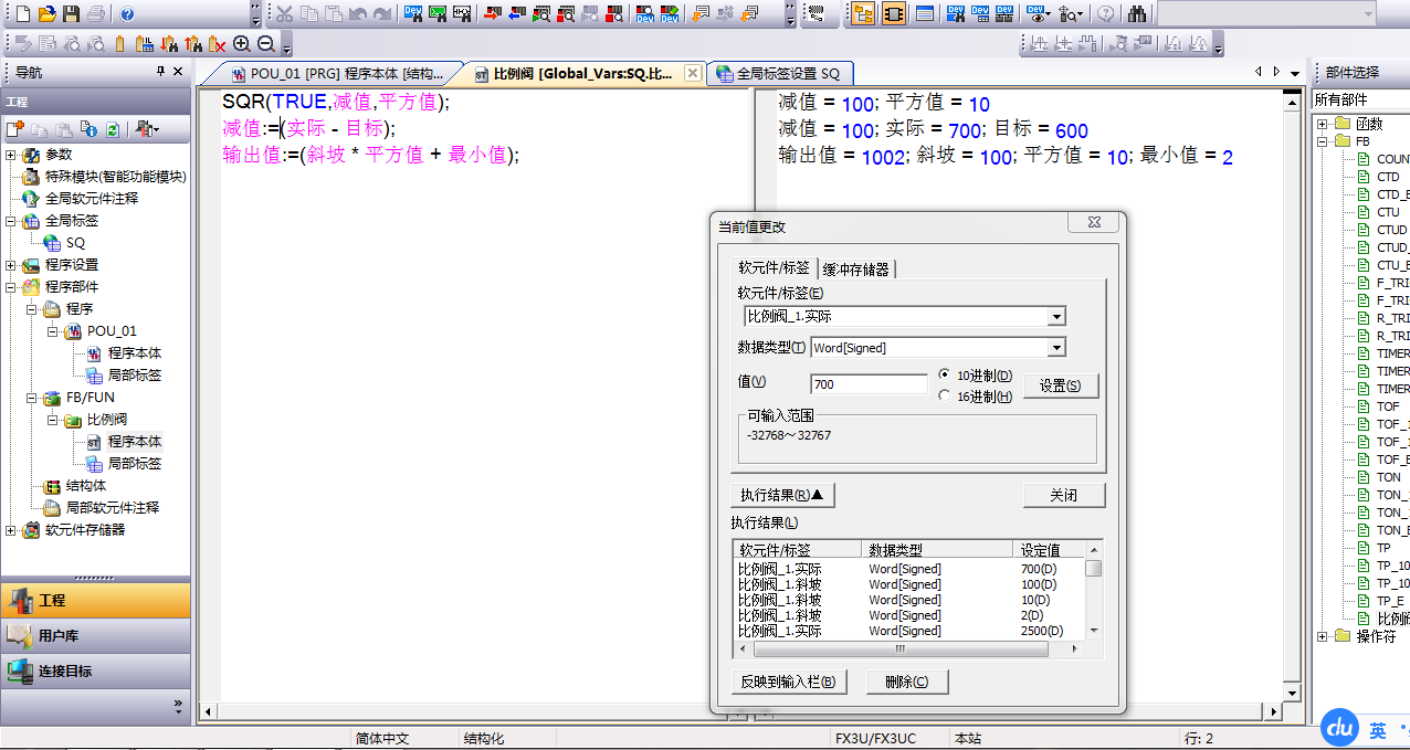

FX3U的ST+FB作一个简单比例阀运算

实际值是编码器值,目标值是设定值。
