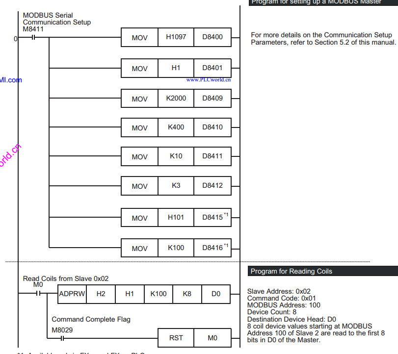

   FX3u-485ADP 与一台称重仪连接读取重量数据,求帮助一案列程序。
称重仪有MODBUS通信协议,MODBUS TRU地址:40001和40002   这2个数据能读出了就可以了。

    怎么没大神帮忙啊!   ADPRW H1 H3 H9C41 K2 D100这样写对吗?求指正!
    另外110欧姆终端电阻一定要接吗?

    6楼  发表于: 2018-10-25 21:24
    不对,
    ADP不支持这个指令
    可以用RS指令读写。

    用FX2N-232IF这类模块才是用FROM读数据,
    如果写参数到D8120,肯定不能用FROM,
    用无协议通讯,非常灵活,
    可以支持Modbus ASCII和Modbus RTU。
    过程并不复杂。

    引用楼主wjm111于2018-10-15 10:19发表的 求助:FX3u-485ADP数据读取程序 :
    上传一下称重仪的PDF,
    我看一下。
