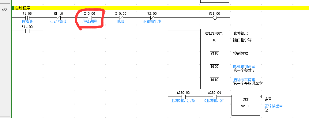

求问一下我pls指令如果设置了10000次脉冲结束,如果在5000次的时候,有个外部信号,这个时候要让我的脉冲输出停下,要怎么操作。图片中圈起来的是那个外部信号。

用INI指令

停脉冲只能用INI,你一个触点是停不了的,停脉冲参数是#0003,详细的看手册
