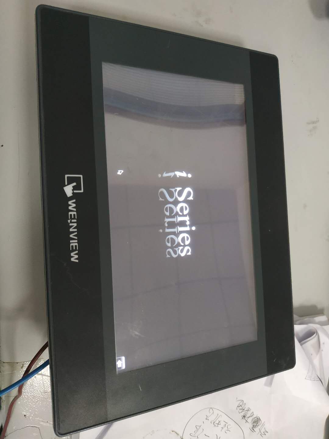

上电后一直是这个画面,进不去是什么原因??TK6070IP怎样恢复出厂设置啊?

重新下载程序

没有用户程序,哥

应该是版本搞错了,威纶这些年真操蛋,自己跟自己不兼容,各种折腾

重新下载,清除以前的

右下角不是有个箭头吗 点开密码默认六个1 进去找找看

触摸屏里面没有程序吧?

里面有程序,多次灌输了还是这样,是什么坏了吗?从桌子上掉下过去一次
程序设置型号和触摸屏型号不匹配
