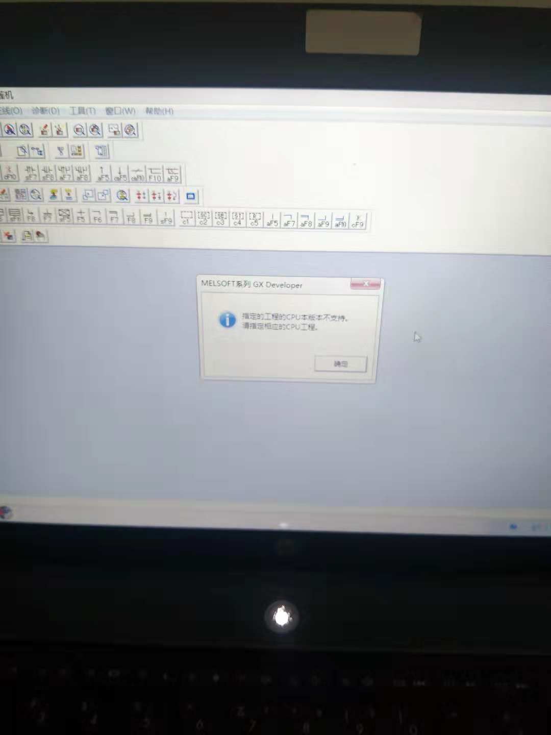

去年我保存的程序。今年去打开,就没有了。然后跳出一名“指定的工程的CPU本版本不支持,请指定相应的CPU工程”

程序还在啊,编程软件版本的问题。

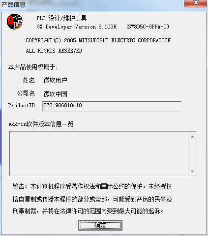

有,我能打开。

这个打开的。

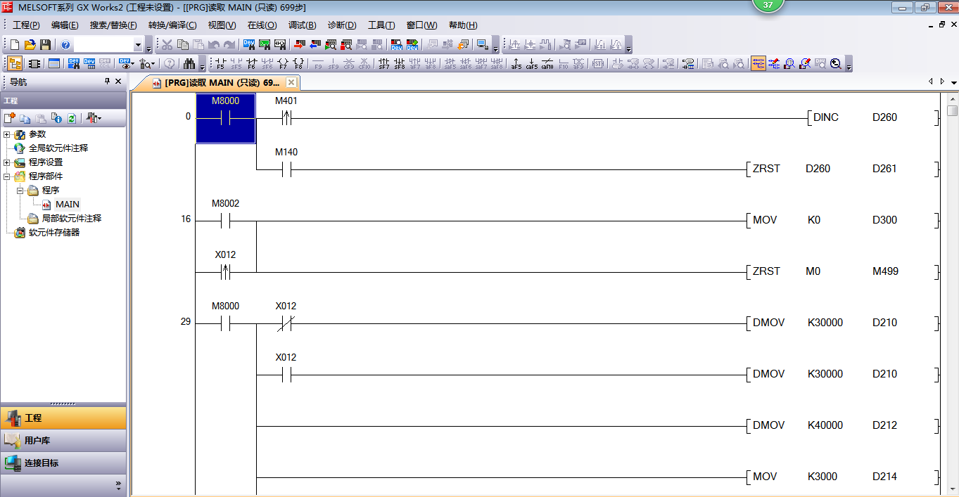

我用GX Works2 可以正常打开。

用GX   DeveIoper  编程软件可以打开

应该是我的软件不行,现在我也装了WORK2了,就能打开呢!
   谢谢各位兄弟的帮助。
