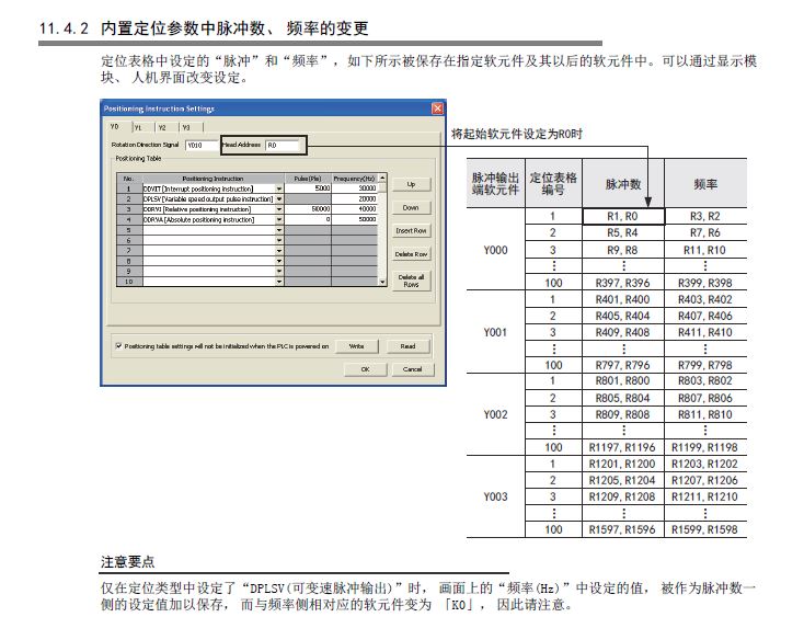

三菱plcfx3u中如果用表格设定定位 脉冲频率(速度)在哪里设定?
是在表格设置吗?、要是触摸屏能否设置速度?这样要怎么样设置?

关于三菱plcfx3u中如果用表格设定定位
