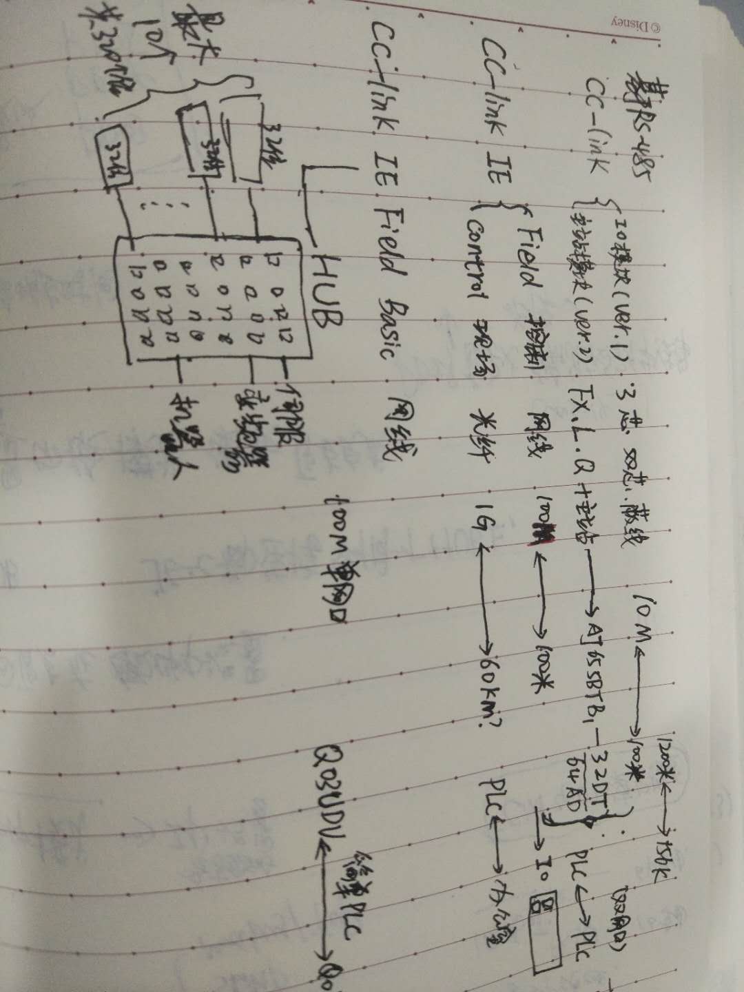

    阿米尔帕西诺
    szanh.com日本安川、埃斯顿(英国翠欧)系列产品
    发帖数量: 108 个
    工控威望: 1559 点
    下载积分: 20404 分
    在线时间: 484(小时)
    注册时间: 2019-01-22
    最后登录: 2025-04-16
    查看阿米尔帕西诺的 主题 / 回贴
    6楼  发表于: 2019-01-26 16:47
    三菱工程师CC-LINK讲解
  • 下载积分:+1(ddybfl) 好贴好贴!
