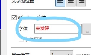

请高手指点指点
富士触摸屏乱码问题
1,打出来的字体是问号
2. 触摸屏打开后有部分内容是乱码

用你的触摸屏当初编辑语言的对应语言操作系统就可以了。
因为你的触摸屏程序不是用简体中文系统编的。

台湾繁体字

你用虚拟机装个繁体版的系统

有个软件叫什么的可以显示出来
