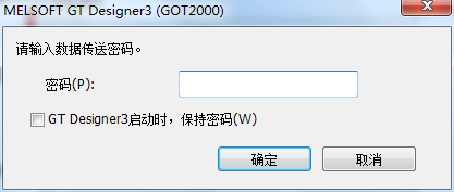

找了个旧屏GS2017,下载画面程序时,提示输入数据传送密码,可以清除删掉屏里的内容,重新下载新的进去吗,怎样解决的?请教友友!!

由于是旧屏,找不到密码了!

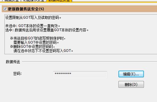

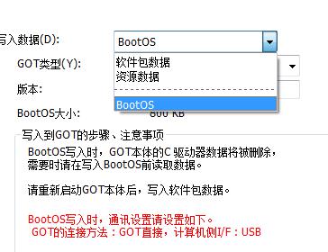

1下载时先把持BOOT OS下载,

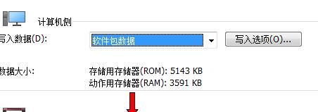

2下载完成后再下载工程文件
3,在下载前把这里删除,下次下载就不需要密码了
