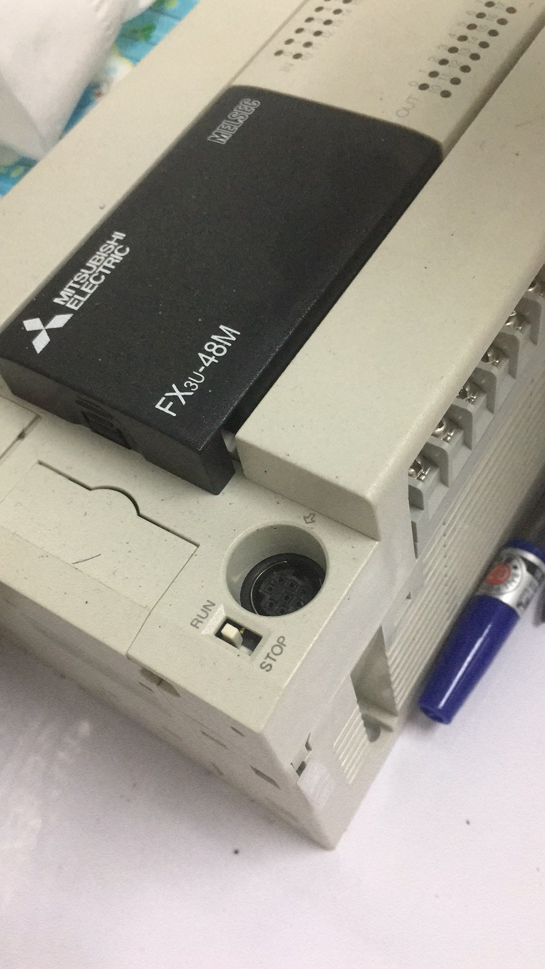

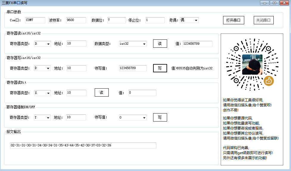

三菱FX系列编程口读写工具,
支持所有寄存器的读写,
以及强制ON/OFF,
并将输出完整读写报文,
该报文可以用于其它工业项目,
只需往串口发送该报文即可
所用试验PLC为FX-3U, 协议时FX系列通用的
举个列子,如果想往FX-3U 的寄存器D10写入值123456789,
则只需发送报文 02-31-31-30-31-34-30-34-31-35-43-44-35-42-30-37-03-32-39即可.
该报文可以用在设备之间的无协议通讯上.
各设备之间通过报文即可读写三菱寄存器.
通过该工具可以提取所有寄存器读写的报文.
