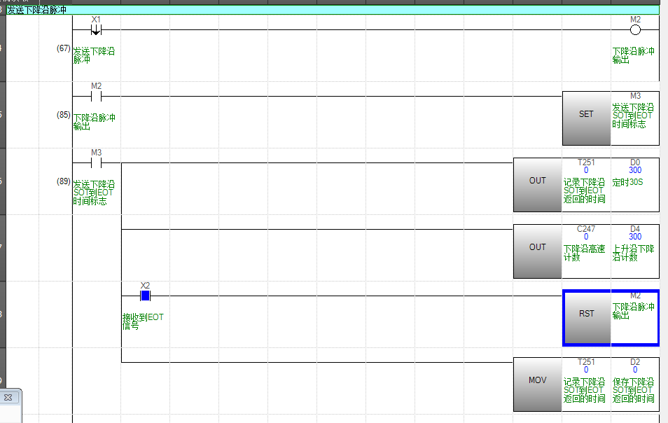

上升沿,从0变1的瞬时动作,如何记录这个瞬时动作的上升沿时间呢,用定时器完全来不及鸭

?是要記錄甚麼時候上昇緣動作嗎?
還是上升緣動作持續多久?

上升緣動作持續多久,PLC发送上升沿信号给板卡,板卡返回EOT信号 记录这段时间

是要记录上升沿信号输出SOT 到 返回EOT的时间,单位是毫秒级的
