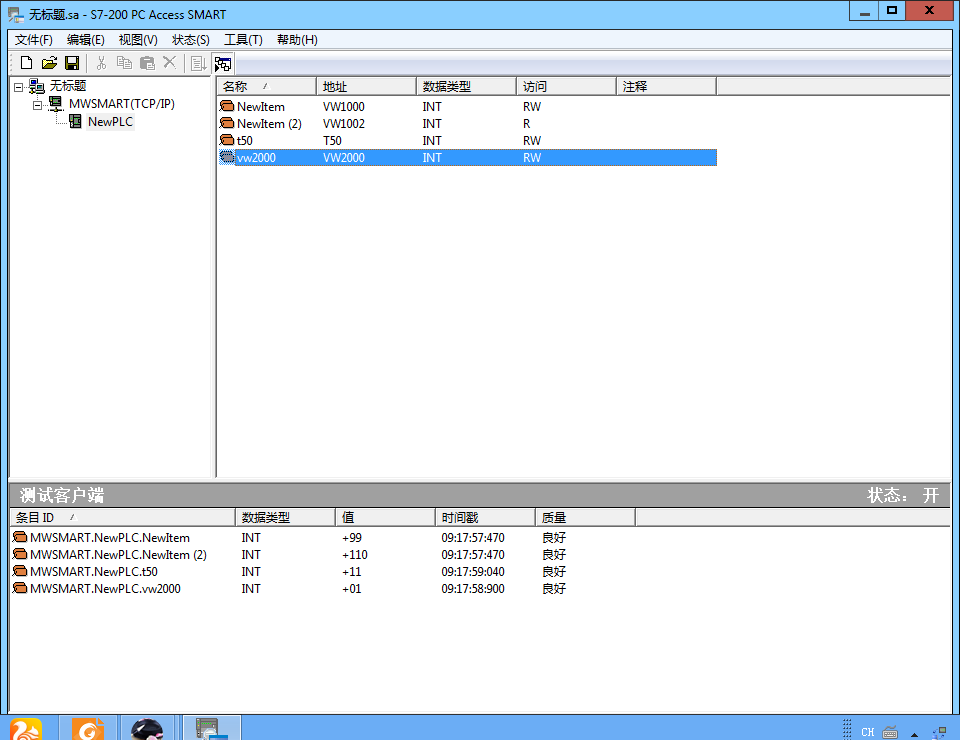

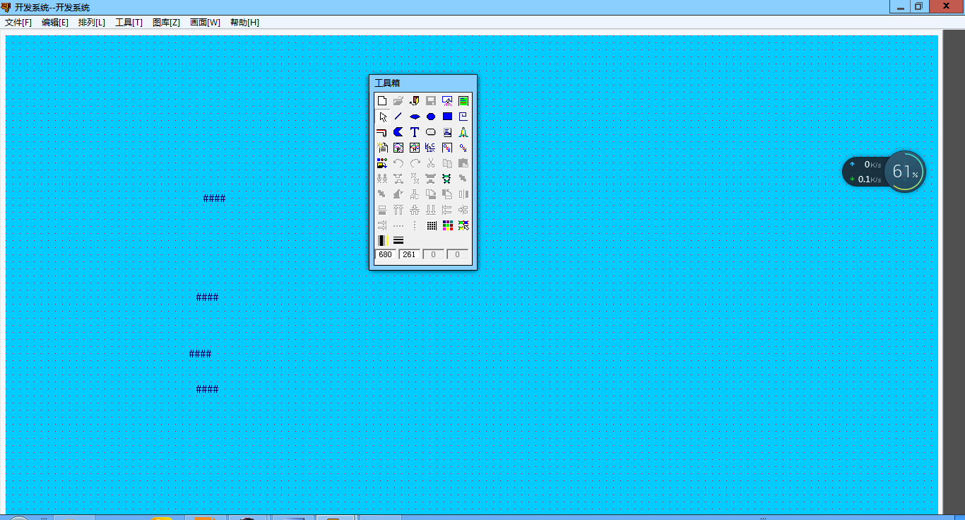

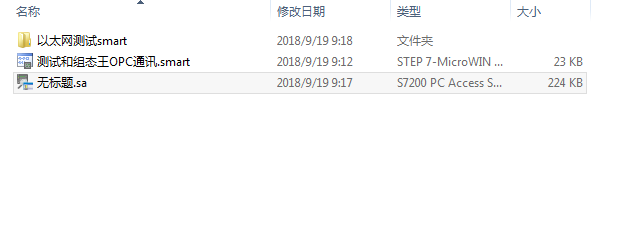

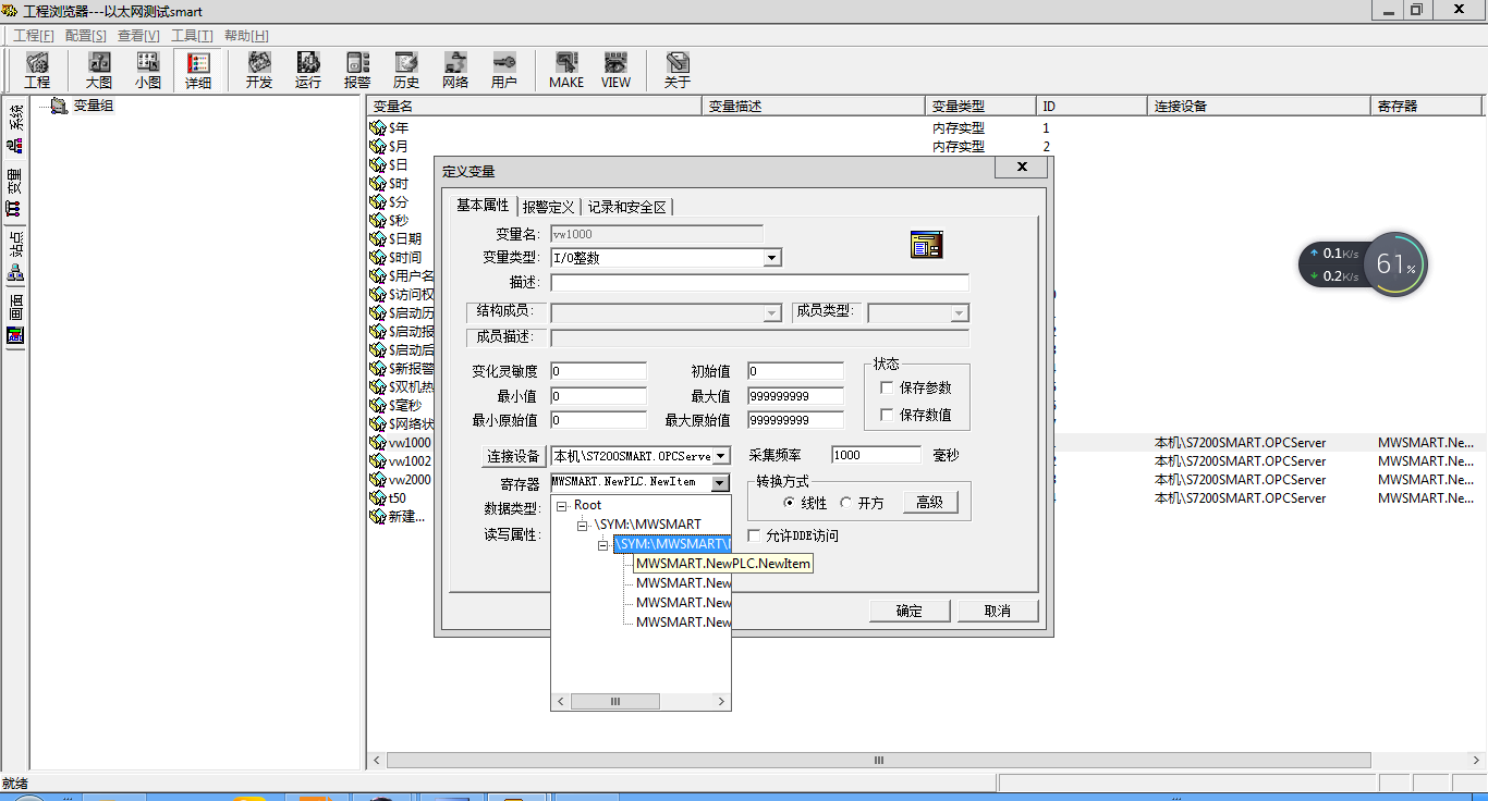

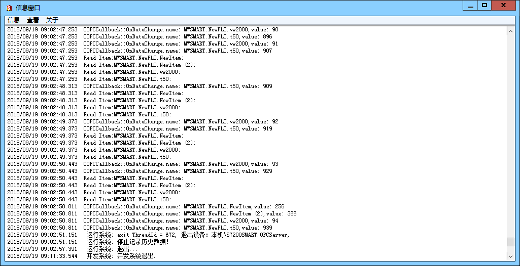

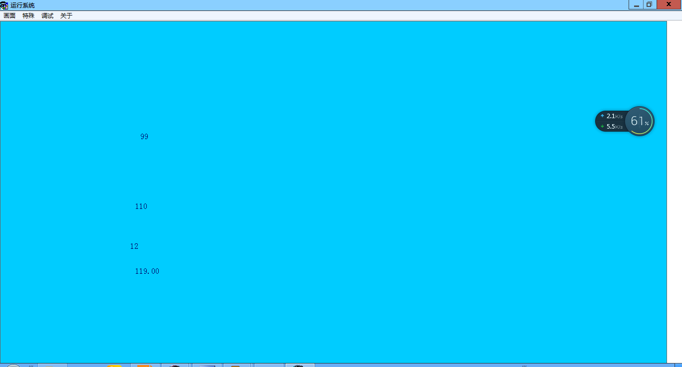

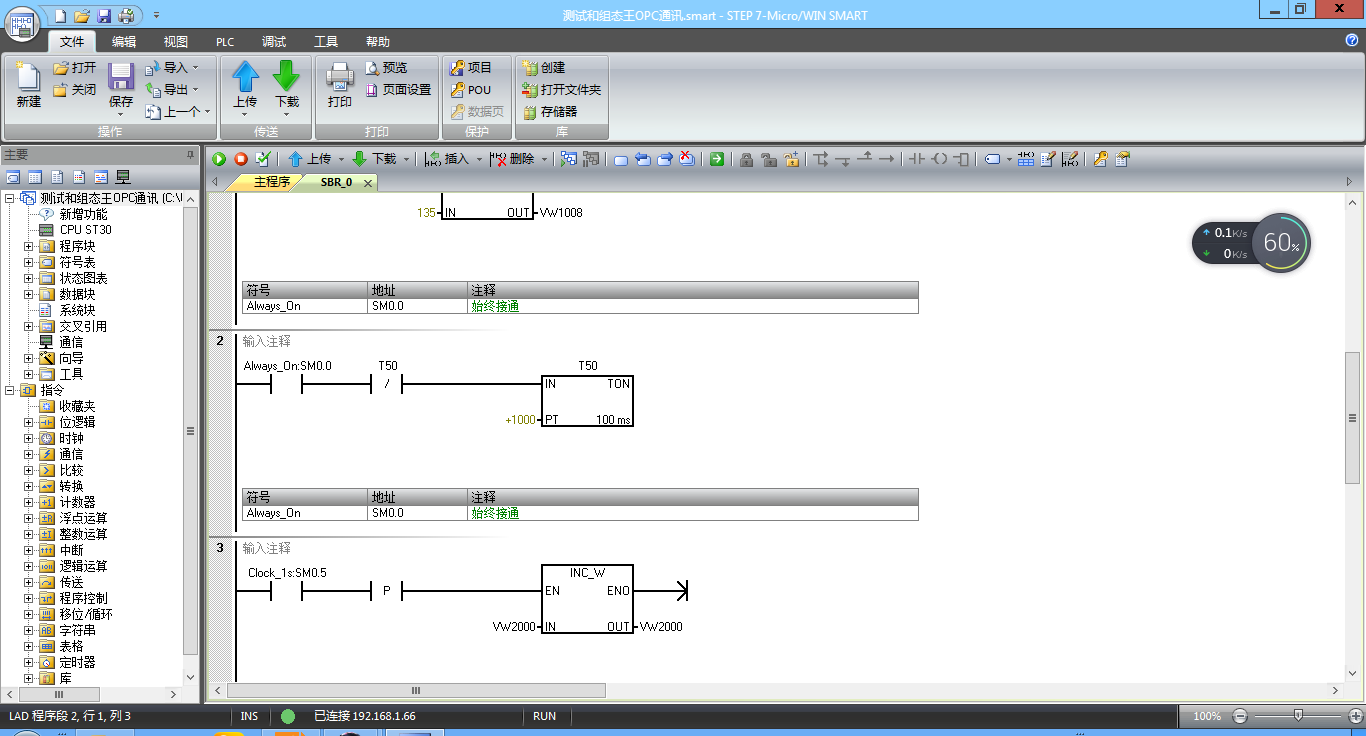

smart版本2.3
OPC access 2.3
官网可下载
组态王6.55测试版
网上自行下载。
长期通讯数据稳定性自行实验。(仅是测试,未长期使用验证稳定性)
大神勿喷,仅供交流学习用。

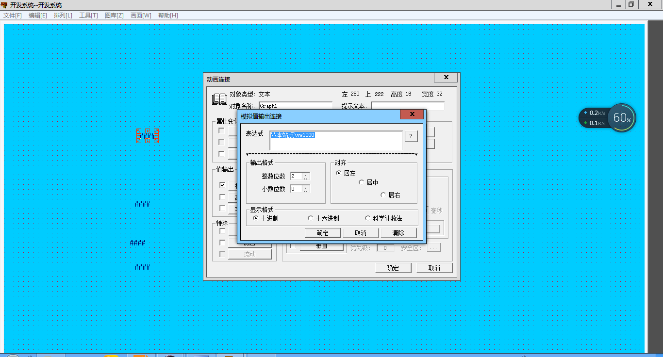

发表于: 2018-09-19 10:33

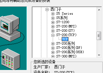

这个不需要通过OPC也可以通讯的
夜游神
qiaoshougang
265 个
398 点
5180 分
在线时间: 327(小时)
2007-05-18
2025-04-03
查看qiaoshougang的
发表于: 2018-09-19 10:35
直接TCP通讯

发表于: 2018-09-21 16:34
是的 直接通讯也可以 已测试
