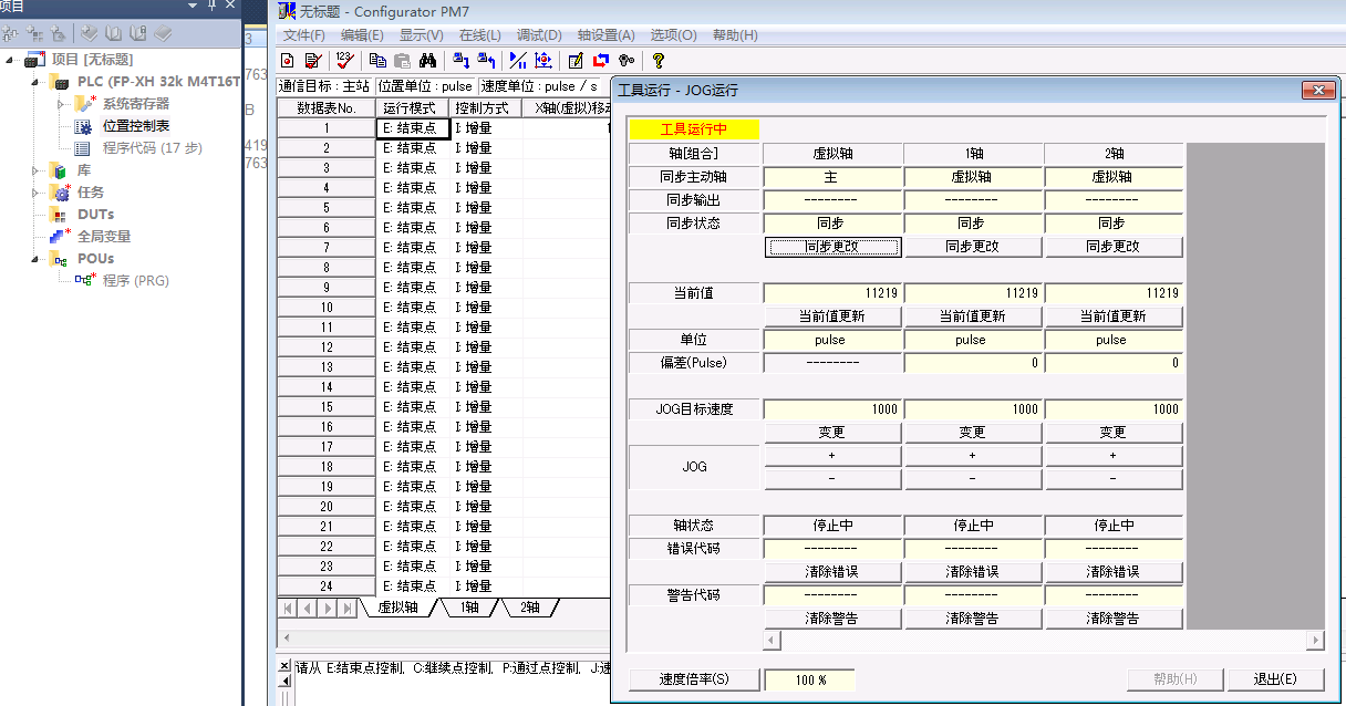

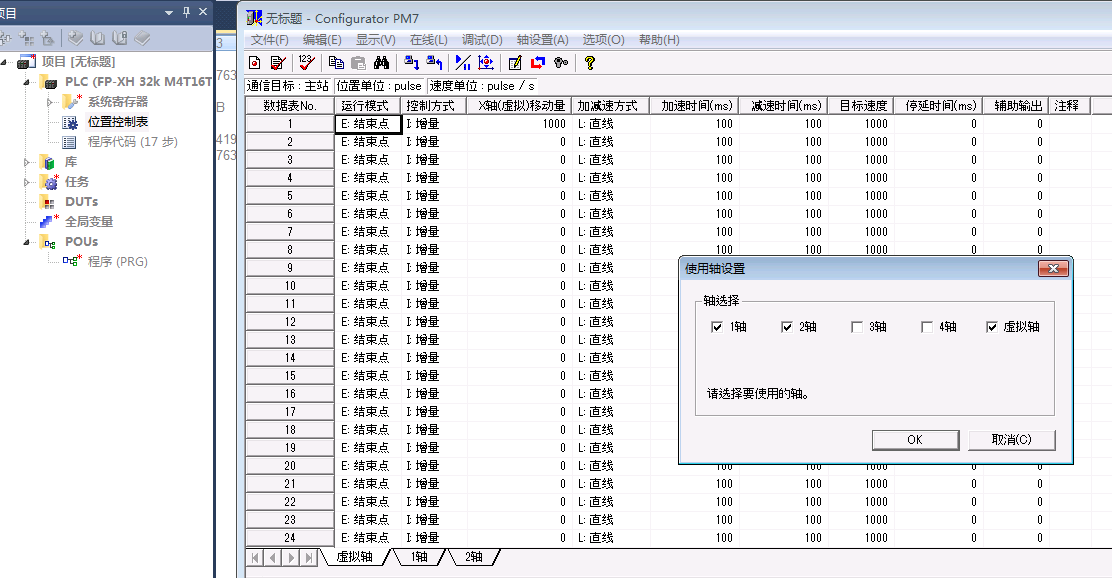

FP-XH M4L16T
你那插补不是真的同步, 要每一个脉冲一个脉冲才算同步
