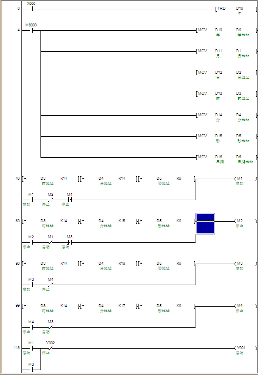

在一本可编程控制器及其应用(三菱)习题册中有这么一道题目:
用PLC设计一个闹钟程序,每天早上6:00闹铃响。
求编程程序(三菱),谢谢!!

很简单啊
参考D8013 14 15 16 17 这几个时间的特殊D
比较在6点~6点1分之间输出某个Y就行
这样到时就会响一分钟。

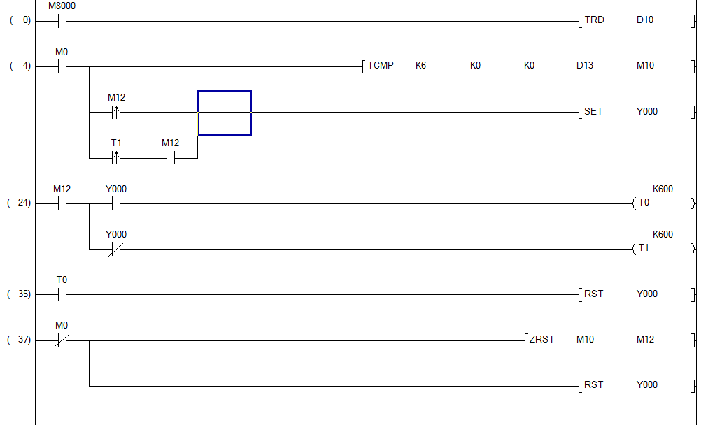

你看一下,用TCMP指令对比PLC内置万年历时钟,其中M8013~M8019分别是秒、分、时、日、月、年、星期。
apei2014
工控的世界,我不懂
1199 个
1844 点
79861 分
在线时间: 528(小时)
2016-08-15
2025-04-21
查看apei2014的
发表于: 2019-01-11 21:06

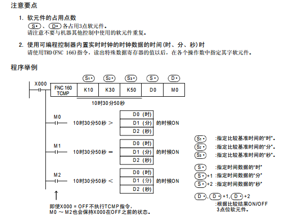

引用第6楼枫叶1688于2019-01-10 15:44发表的 :
TCMP指令是S1,S2,S3分别是时,分,秒,
好像不能这么写。时分秒对不上。

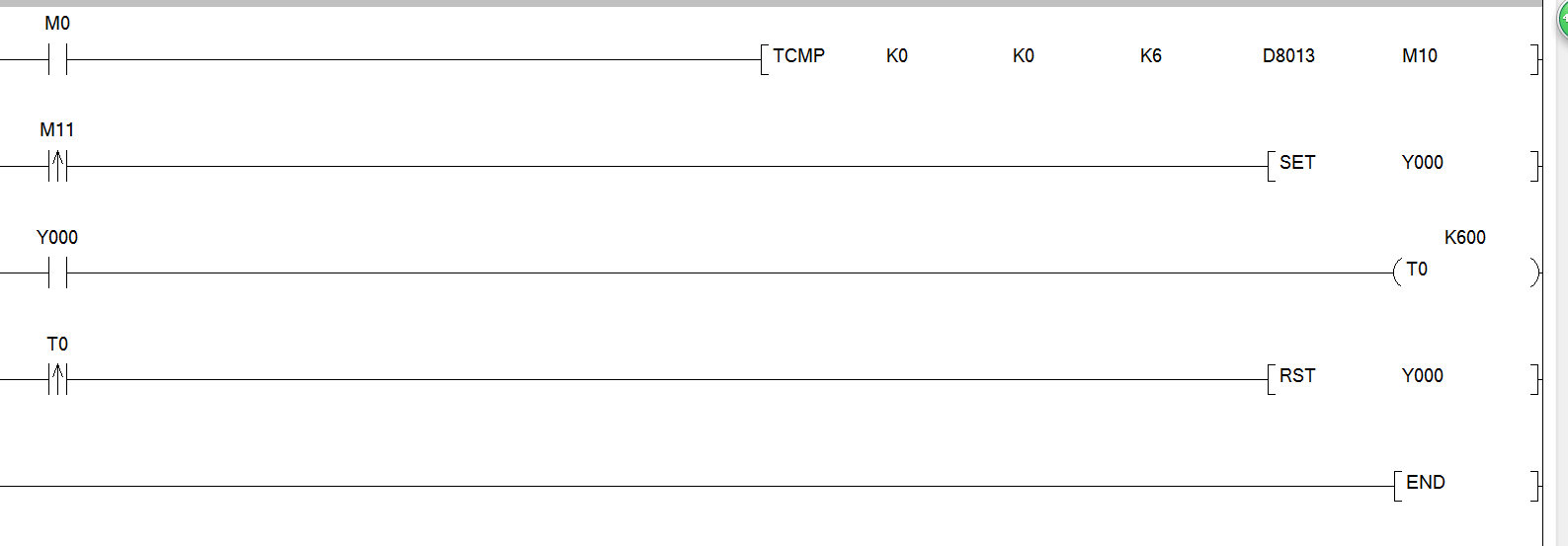

参考一下

系统时钟都有专门特殊寄存器存储的,直接用比较指令得到触发信号即可
