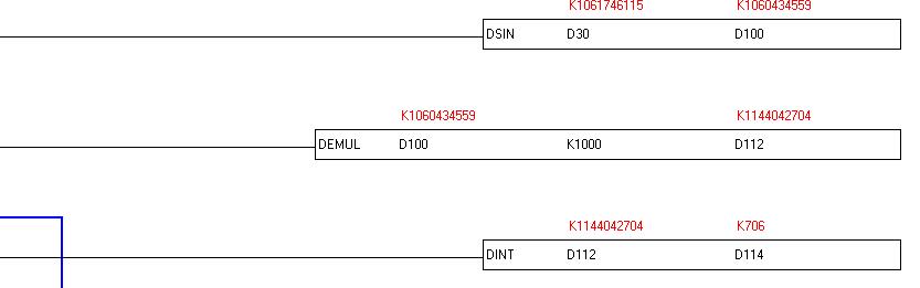

各位大大看看这段程序,下面的数值为何算不出来了
已经好了 重建了一个 可能是里面的寄存器没内部删除
[ 此帖被小小一电工在2018-09-12 12:18重新编辑 ]

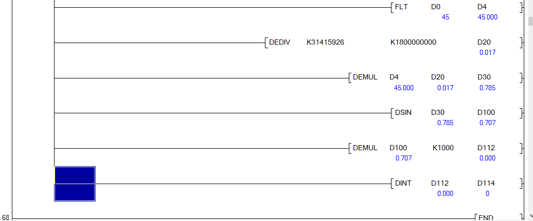

发表于: 2018-09-12 11:08
D112其他地方是否使用了,应该地址使用冲突了

发表于: 2018-09-12 11:33
整段程序在这里,为什么到了转整数就不运算了

发表于: 2018-09-12 12:20
程序试过了没问题,应该是寄存器地址占用了,再看看其他地方吧。
要么就把完整程序传上来,

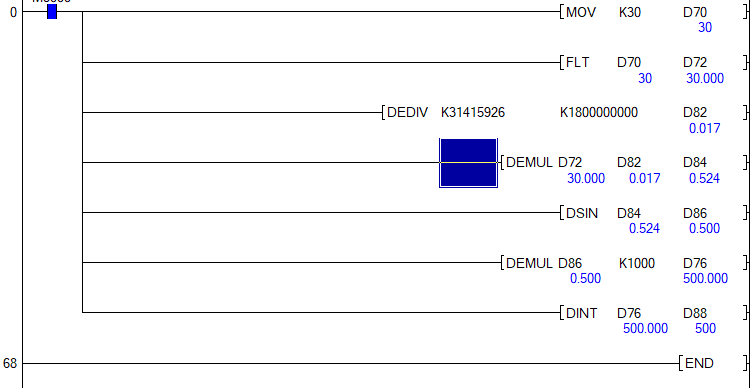

发表于: 2018-09-12 13:40
除了第一行,其他都是按你程序 写的,结果 和你的不一样。
你的D76可能被程序中其他部分占用了。

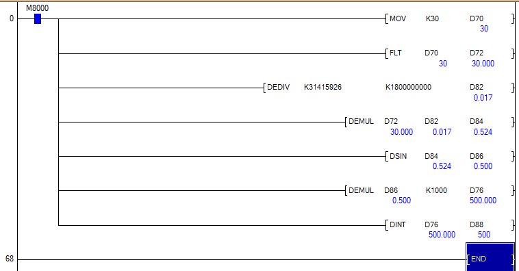

发表于: 2018-09-13 15:02
我記得,浮點數運算的乘除
會占用4個WORD
把D112 改成D900試試看

发表于: 2018-09-15 15:28
2个办法:1、清空PLC程序,从新写入2、换一个寄存器
