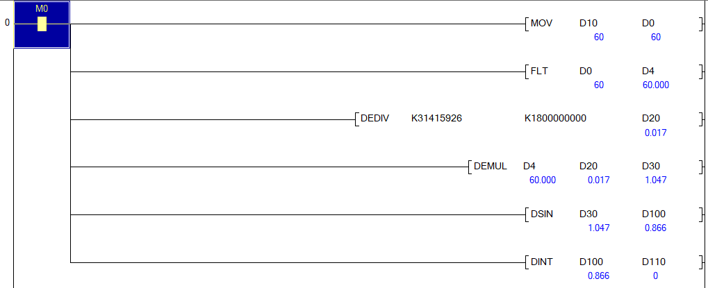

现在已知一条斜边和一个斜边和直角边的角度,如何求直角边的长度呢?求程序样列,谢谢!

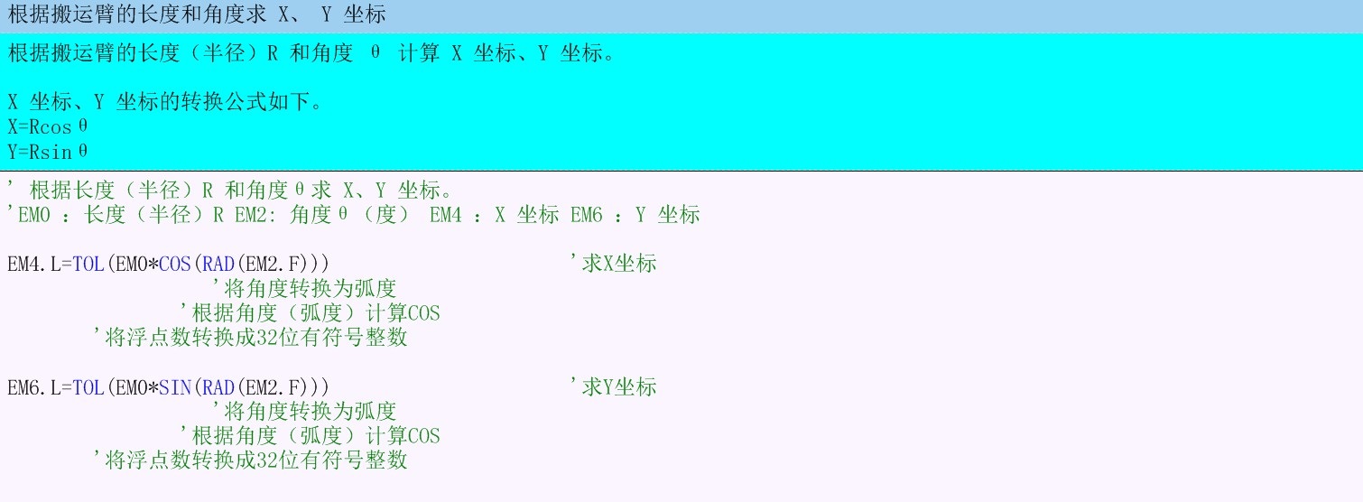

看3U手册470页有关于三角函数的计算方法

    1. 直角边长度 = 斜边长 * cos(角度)
    角度有分角度或弧度,180角度 = pi弧度,可使用 DEG 或 RAD 指令转换单位。
    COS 指令接收的是弧度(rad),不是角度(deg)。
    全程计算请使用浮点数。

    直角边长度=斜边xcosα

    sin的值算出来了,可能昨天太晚程序一个寄存器写错了。。。。 现在算出的值 转整数 不能直接转吗? 看显示为0

    转整数后小数点后面的数就去掉了。

    楼主转整数没错,就是零浮点数转整数只取整数

    可以转的,因为你的值小于1要用浮点数,要不然直接把小数舍掉了
