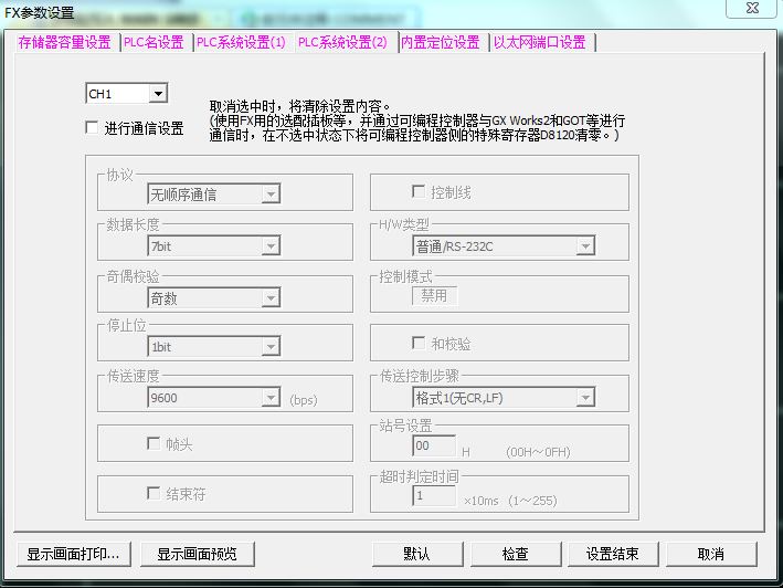

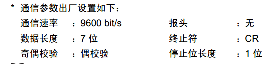

扫码枪RS232与三菱PLC通讯通过无协议通讯,RS指令通讯
可以触发扫码枪扫码,扫码枪已经扫到条码了,但是PLC的寄存器却没有读到内容
D8129已经赋值K100有足够的时间,但是每次都M8129通讯超时触发M8123接通结束指令
求大神指点迷津!!!

发现你参数都没有设置啊
