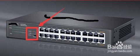

发表于: 2018-09-03 22:11
作为网络隔离使用:对于一些功能好的交换机,可以通过模式选择开关选择网络隔离模式,实现网络隔离的作用,可以只允许普通端口和UPlink端口通讯,普通端口之间是相互隔离不可以通讯的

发表于: 2018-09-03 22:14
网上搜的资料,图发重复了

发表于: 2018-09-03 22:30
是普通的交换机,50块买的,零时用的
