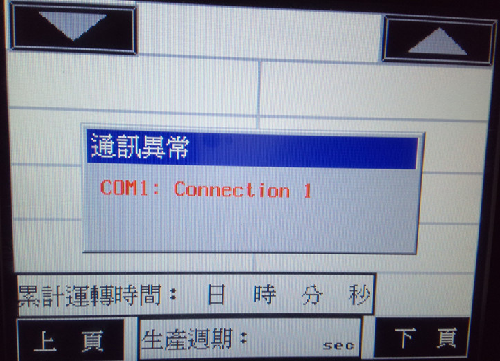

求教各位大神,着是什么原因引起的

应用上载到电脑有8个画面,下载到另一个新屏只有4个画面,上面的文字也没有了,通信异常,求大神指点,谢谢!

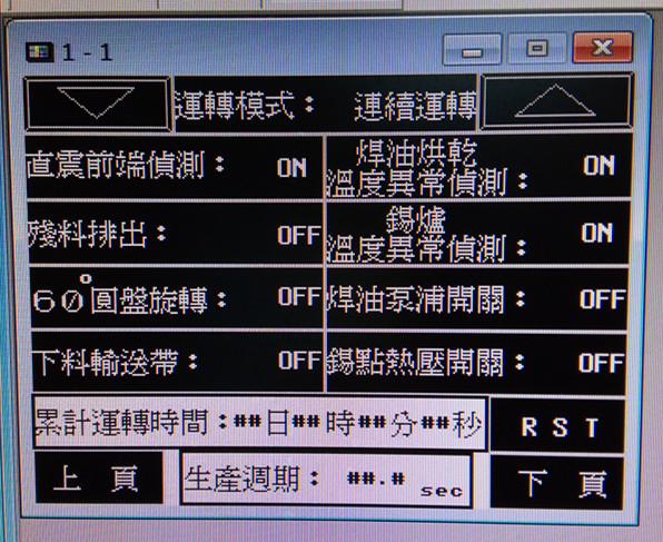

触摸屏上载的内容

通讯异常检查PLC, 通讯设置, 线, 没有通讯肯定有问题的,另外如果画面8个,实际只有四个,可能其他画面由PLC来调出的。可以把PLC 程序检查下。查找D0的赋值数据有没有与画面的编号相同

旧屏与PLC链接一切正常,程序上载到电脑再下载到另一个新屏就显示通讯异常

至于你说的画面问题,第四页画面,右下角的那个“下页”调用画面改成画面5就是7个画面。画面8不知道怎么调用,应该是报警自动弹出?

刚又看了一下,第四页的“参数设定”,调用的就是第五页,然后才有第六第七页。

谢谢了,应用下载到新屏为合显示参数的文字也没有了

海泰客,也是需要注意字体的。
