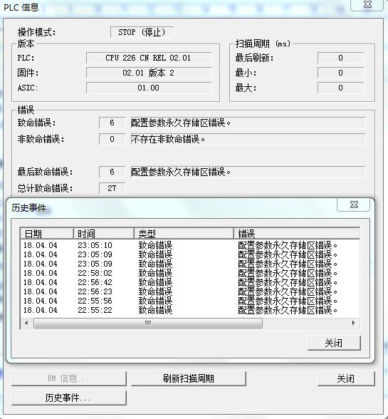

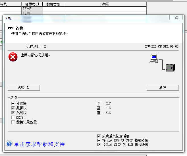

S7-200 CPU226 的SF/DIAG指示灯总是亮的, 下载的时候出现违反内部协调规则,无法下载程序到PLC,下载空程序都是这样,麻烦大家看看怎么解决这个问题??

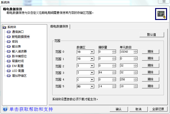

范围一与范围二有冲突!

1楼!可能吗??

不可能你恢复默认下载看看!

一楼正解

早就试过了,不行的!1楼和4楼!范围2中偏移量为0,单元数目为0,意思就是VB0开始的0个单元,怎么可能与范围1冲突呢??
