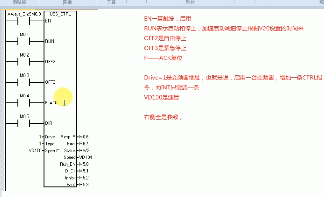

二苗原创视频,无积分下载。
禁止盗版,贩卖,二苗原创视频。
视频文件大链接:https://pan.baidu.com/s/1l70ar65w47uyAyZPD_7wlw 密码:gce7

    不对吧,初始化只要调用1次
