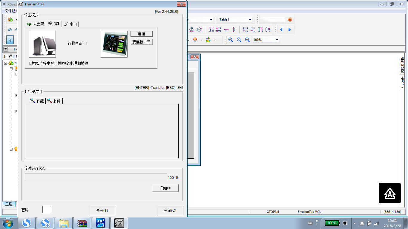

里面的上载和下载是什么意思?

看上面的圖案,下載電腦 > 人機,上載人機 > 電腦。

上载: HMI-->PC,
下载:PC-->HMI
